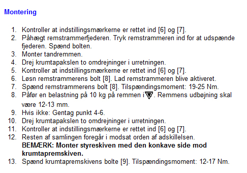

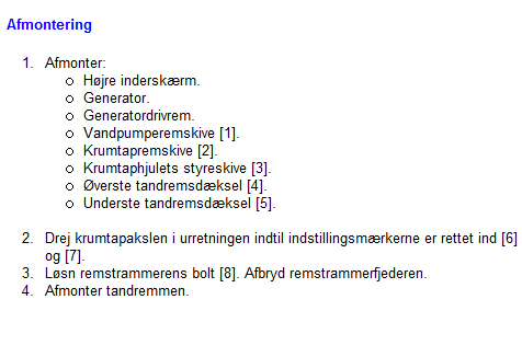

her er en beskrivelse af det fra autodata.
håber billeder virker.
mvh dan
