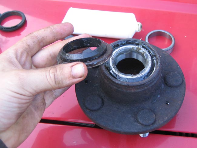

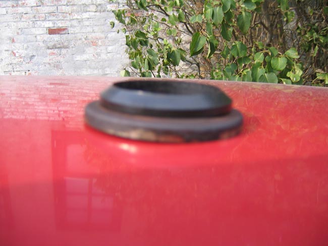

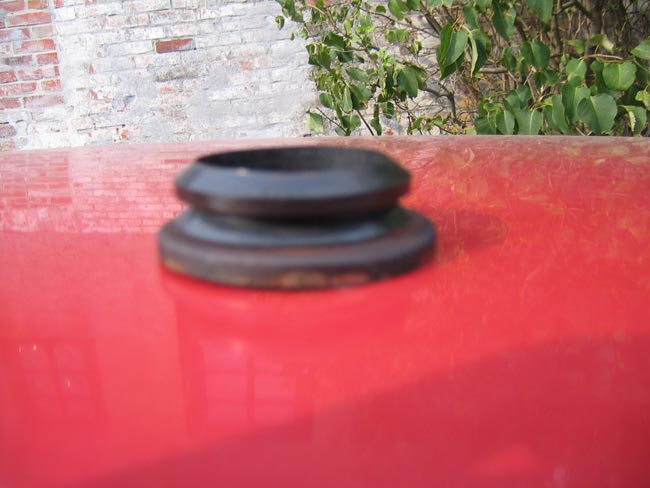

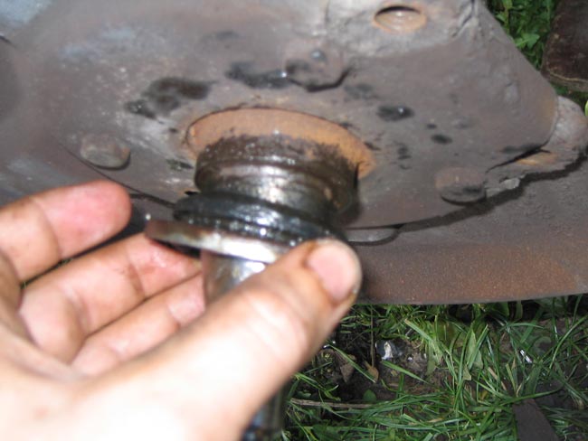

Jeg er ved at skifte lejer på min Volvo 240, og kan sku ikke gennemskue hvordan den pakdåse skal sidde.
Det er det bagerste leje ind mod akslen og ankerpladen
Hvis jeg sætter kraven ind gennem den yderste pakring, så vil den rive gummiringen i smadder i løbet af ingen tid
hehe, med et nyt lejesæt er der altid en ny labyrintring med.
Du sætter lejerne i navet.
Slår labyrint-ringen i(forsigtigt)
Sætter V-ringen på akslen, med vringen udaf(mod navet, så læben kører på labyrintringen(der jo er ny og ikke rusten?))
Og sætter navet på akslen.
Vupti...;-)
Men jeg tror godtnok du mangler en ny labyrintring, for den du har der ligner en gammel rusten een...

det anede mig :( det er ikke med i de sæt jeg fik fra Lyddæmpercentralen.... PIS!!!

nå, men jeg tror jeg klarede det ved at polere den labyrintring op, så den var helt lige og glat på kanten. Tror det blev OK.
