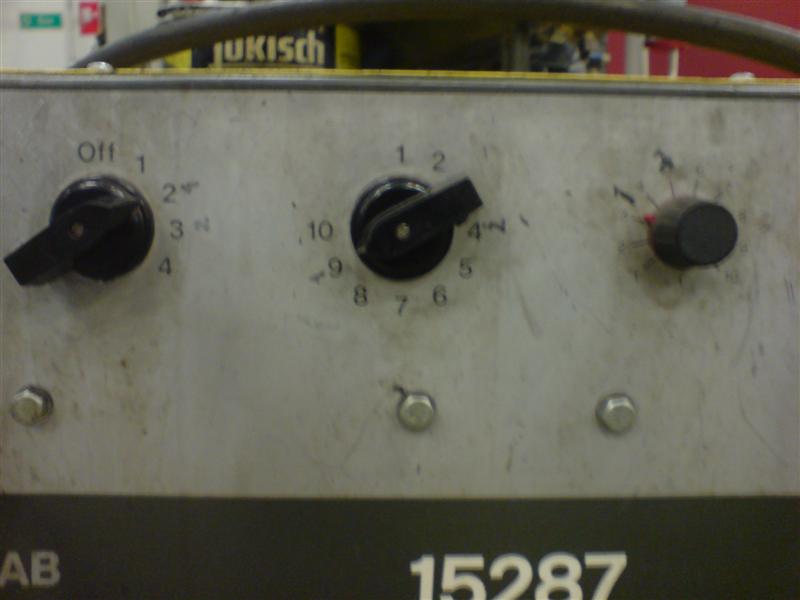

Jeg har nogenlunde styr på hvordan man indstiller en svejser til en given opgave. Men da den viste ESAB-ting, jeg har adgang til, ikke har forklaring til knapperne er det svært/sværere at justere sig ind - ikke uden det er lidt i blinde.
Jeg ved knappen længst til højre er trådhastighed, men hvad er de 2 andre knapper? Nogen der kan hjælpe? :tooth:

Strøm strøm og tråd, sådan lidt forenklet.
Indlæg: 05 jan 2010, 16:37
strømstyrke grov (0-4) og fin (1-10)

Fantastisk...og fantastisk enkelt :roll: Tak for hjælpen, så vil jeg brygge lidt udstødning :cooking:
