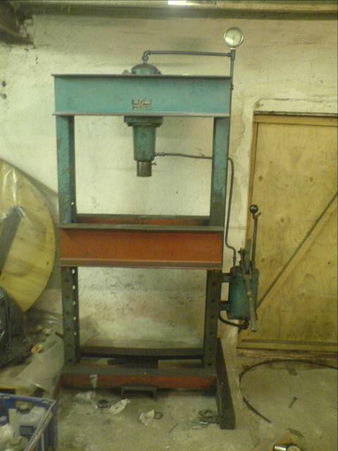

ja der er flere muligheder, var ude og se på den store model i Biltema, det er ellers en sød størrelse til hobbyværkstedet, men til 2700 tror jeg det ender med en lettere ombygning af den gamle stenhøj, som jeg iøvrigt har fundet ud af er en 25 ton, jeg kommer nok aldrig i nærheden af at få en ordentlig pris for den.
svan
DSC01016.JPG [ 31.84 KiB | Vist 3017 gange ]
