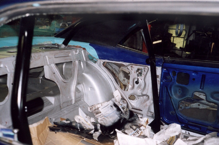

Jeg kan få synet min bil med 4 punkts bur uden problemer. Bare selerne kan være der og udsatte steder har stød puder jeg har præsenteret den for en syndmand som bor lige ved af mig. Konkurrence bur kan ikke have bagsæde så jeg var nød til at lave det selv med bukkede bagstøtter. At det skal godkendes hvis den skal køre ræs er en anden sag. Iøvrigt kan jeg få godkendet mange ændringer da bilen er før 77

Jeg har desværre den kedelige erfahring at synsassistenter INTET ved om de her områder... Der SKAL man have fadt i synslederen, som faktisk heller ikke ved det hele, men dog kan finde ud af at slå det op hvis de da ellers gider og ikke bare affærdiger dig med en "Det må du ikke" latterlig kommentar.
Jeg håber da du har ret når du laver sådan et fint bur. Men er det en syningsmand med kompetance til at svare på dine spørgsmål? Det andet her jeg har har skrevet oppe over er nogle erfahringer at en af mine kammerater har måtte lave... Det har bøvlet noget for ham!

Han er uddannet inde for de sidste 5 år og syner både personbiler og lastbiler. Han siger jo nyere en bil er jo sværere pågrund af reglerne bliver ændret. Han siger det er ok at jeg har fuel cell i bagagerummet + batteri Bremserøret sidder også inde i bilen. Men som sagt er bilen efter 77 strammes reglerne. Mange ældre rallybiler er synet med bur det er mere undervognen de klager over. Jeg vil dog fraråde at køre til syn med dørbøjle og 4 punkt seler. Hvis du har set kent camaro fra høng vil jeg sige at den faktisk er synet med bur med løse dørbøjler og kompressor så meget kan lade sig gøre bare den overholder bestemmelserne for året den er lavet i.
