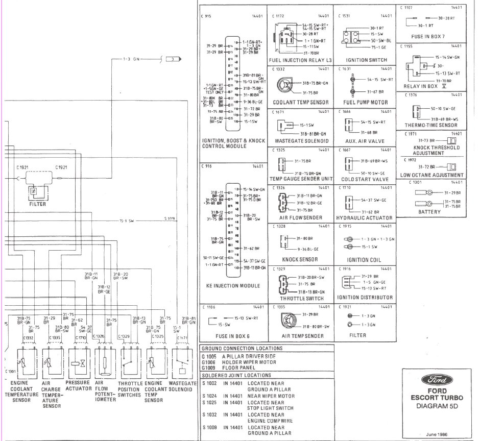

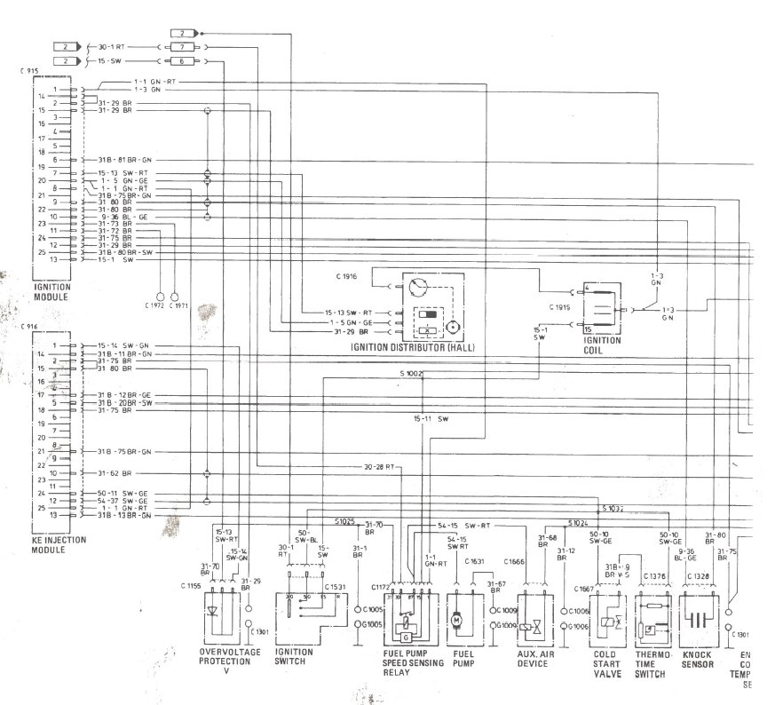

har lige lidt du måske kan bruge??:)
leddiag.jpg.jpg [ 158.71 KiB | Vist 1906 gange ]
leddiag1.jpg.jpg [ 122.72 KiB | Vist 1927 gange ]
