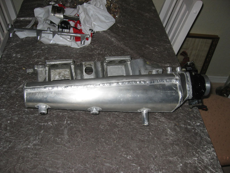

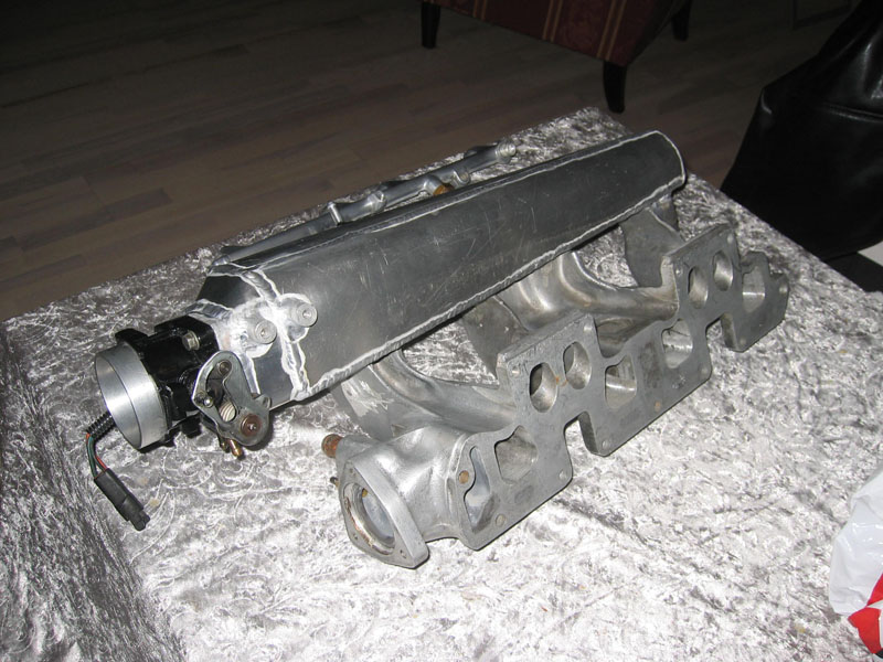

det kender jeg godt.. jeg mener selv at jeg har designet en manifold der er rigtig god´til trykladning.
min manifold 2.jpg [ 131.02 KiB | Vist 2530 gange ]
min manifold 5.jpg [ 146.85 KiB | Vist 2554 gange ]

Hehe møffe.Det er ikke dig der har designet denne type manifol.
MVH Finn
MVH Finn
nej du har ret.. corrado VR6 har hjulpet med sammensvejsningen. men ellers er det fra fri fantasi og designet som jeg mener at den skal laves for at give det bedste flow.. så jooo det er mig der har designet den. med lidt inspiration fra andre steder.
:wink: :wink: :wink:

Hehe lidt meget fra HKS vil jeg mene.Det ligner til forveksling.
MVH Finn

det kan godt være der er lånt lidt, rundt omkring men det ser fedt ud :D
MVH Finn
tjaa. NEJ. jeg har faktisk kraftigt kikket på en jensspeed og div andre manifolde til cosworth. :wink: :wink: :wink: men HKS var ikke i tankerne. men godt at deres inginøre har samme ideer som jeg :lol: :lol: :lol:
