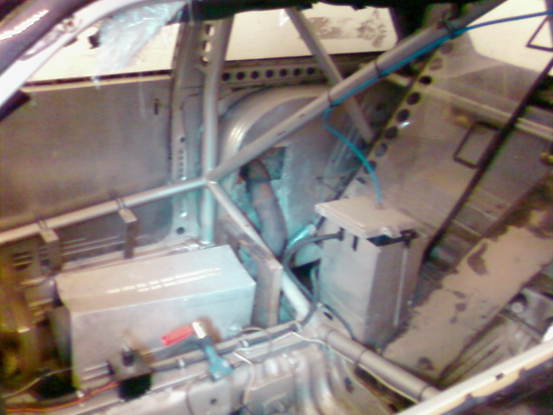

fin fin bil. Har bagtøj fra en gammel celica liggende jeg har tilpasset til min gamle kp525i. Den ene aksel knak til dhb så den skal lige skiftes
Har da også en ombygget starlet med komplet bur og bmw 325ix bagtøj. Motoren har der ikke været tid til endnu ;-) den er dog ikke til salg
