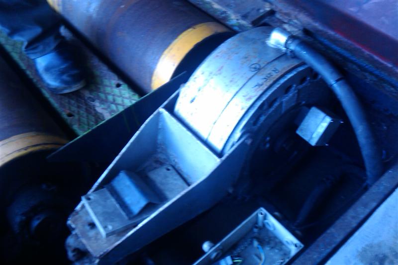

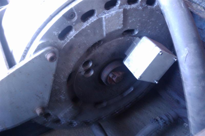

Nu har jeg kigget lidt på feltet her igen i weekenden...
Efter en snak med Otto hvor han bla. snakkede om at den skulle være på 13-16 Ohm.
Dette passer fint med eddy-current idé'en, MEN hvis jeg måler gennem terminalerne er der 600 Ohm :?: Samtidig er terminalerne en type som man finder bag på højttalere, en messing midte, med plastik bespænding... ikke lige noget der passer til eks 20 Amp...
Vedhæfter lige lidt billeder, hvis det kan hjælpe med at finde ud af hvad det er for en.

kan se på billedet at der kun er 1 sæt kul,i de huller hvor der ikke er mont kul, kan du måle direkte på kobberbanerne ,på bremsen,hvis der er 600 ohm modstand der, er bremsen defekt,hvis du mangler kulholder har jeg måske et sæt liggendene i rodekassen
mener at det er 13 eller 16 amp der er maxbelastning på bremsen,så hvis du har begge kulsæt mont er det 6-8 amp du skal have over klemmerne med plastikskruerne,så mon ikke det er ok
Otto
