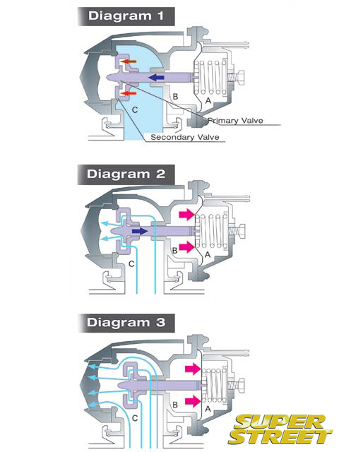

Ja nu vi har gang i det med BOV så har jeg købt en HKS ssqv BOV (KOPI) den var meget billig (300dkr. ca.) ja.. jeg ved godt man får hvad man betaler for.... men det er da ikke meningen at den skal åbne helt op for ventilen, bare når man sætter vakum slangen på (og motoren køre i tomgang)..
på billedet kan jeg ikke se hvordan BOV'en skal holde sig helt lukket ved tomgang, medmidre fjederen er stærkere end vakummet.
Ikke på en dobbeltstemplet. Men eller s jo. Vacuum'et skal jo under alle omstændigheder være med til at suge ventilen op. På min er det nu ikke noget problem (min er enkeltstemplet, så der er inget stempel ekstra der lukker hullet til i tomgang) da jeg kører med map sensor både originalt og på mit tilskud. Med tomgangsvacuum står min ventil cirka 75% åben. Dapper jeg kort på speederen lukker den straks..
