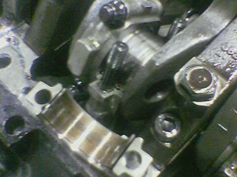

Ligesom den her
leje.jpg [ 20.44 KiB | Vist 1188 gange ]

CIT skrev:
Ligesom den her
Pas nu på - nogen kunne finde sådanne billeder stødende... :wink:
Men ja, noget i den retning.
Den dér har heller ikke lydt godt.
