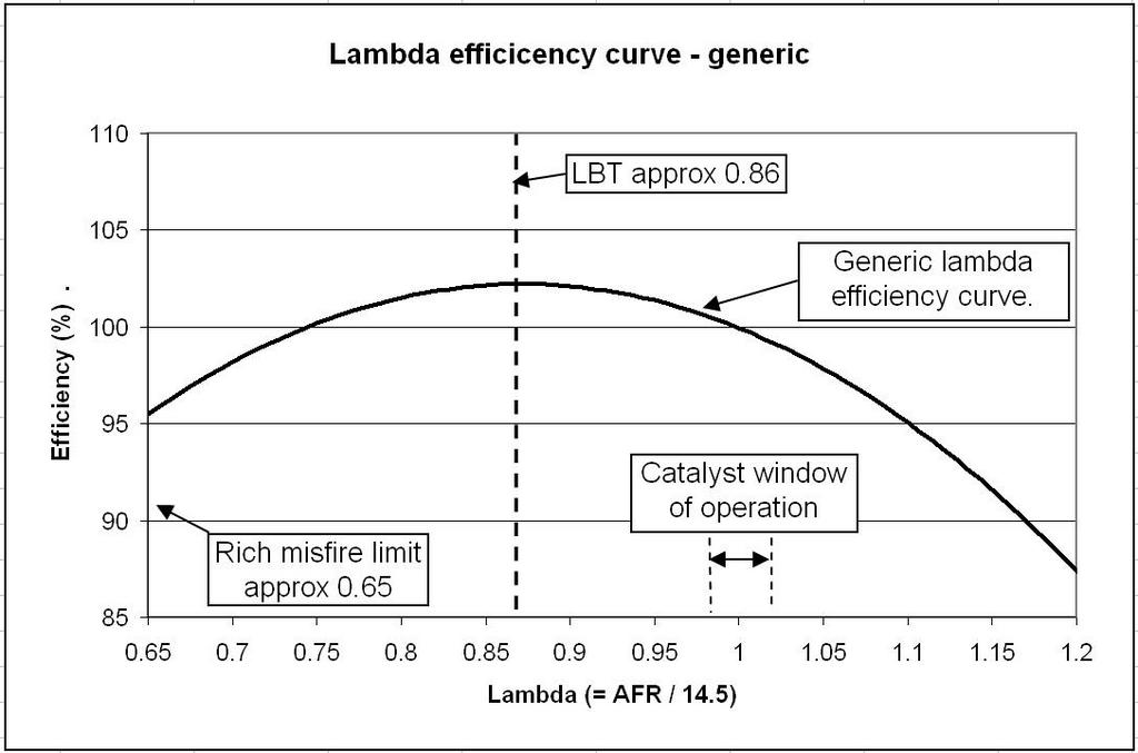

ok du har nu beregnet mængden af brændstof, hvilket ganske rigtigt er lige til, men hvor bliver de kpa'er af du nævnte (vedhæftet herunder) ??
Morten VJ skrev:
Men hvis du ikke tror på det så prøv at regne lidt på
En motor der kører med 2000 omd/min ved et afr på 14,7-1 0g en der kører med ett afr på 17,5-1 også ved 2000 rpm, den sidstnævnte vil køre ved et højere kpa, men det er ingen ulempe.
jeg ved godt at en magere blanding udvikler mere varme, hvilket i et lukket rum betyder et højre tryk (sjovt nok burde det betyde mere effekt med et højre tryk (BMEP) på stempel toppen, hvilket det ikke gør). Det jeg gerne ville se var en beregning af kpa udfra afr
Herunder er lidt god læsning fra en side som de fleste herinde kender (eller burde kende): http://www.powerpage.dk/tuning_blandingen_1maalingafblandingen.aspx
samt et billedet sakset fra en eller anden hjemmeside:
lambdaefficiencycurve[1].jpg [ 60.49 KiB | Vist 2679 gange ]
