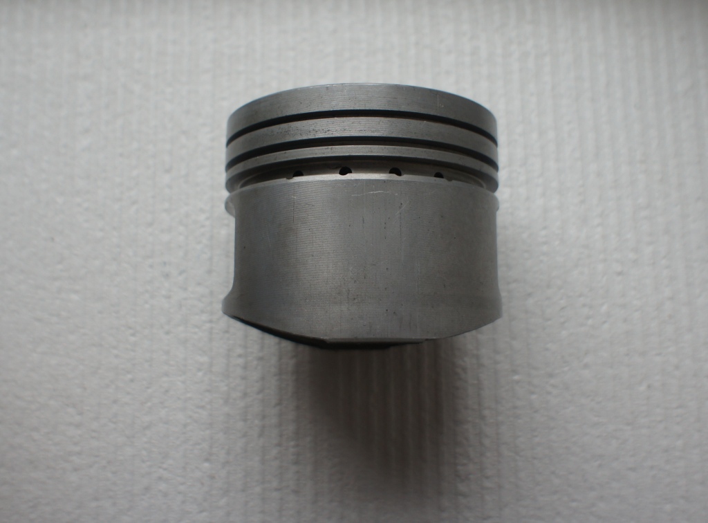

Mine så lige sådan ud. De fik tur i vaskemaskine til motor dele og elektrolyse bad. De er som nye

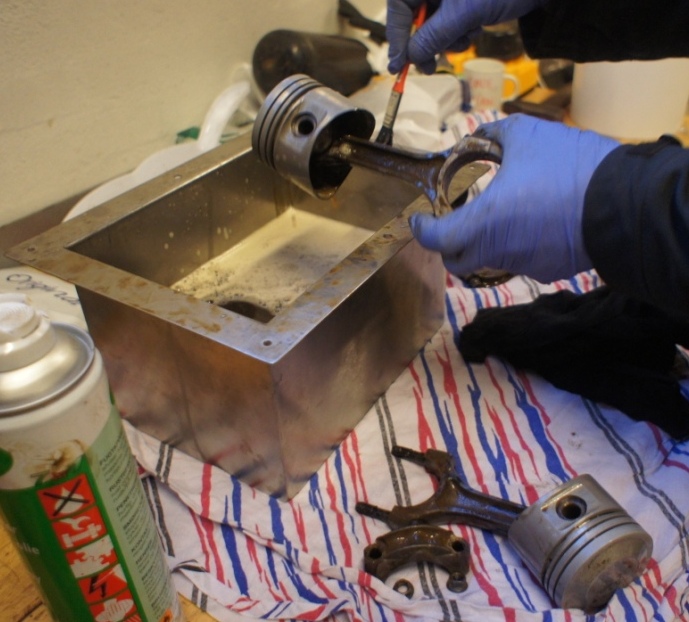

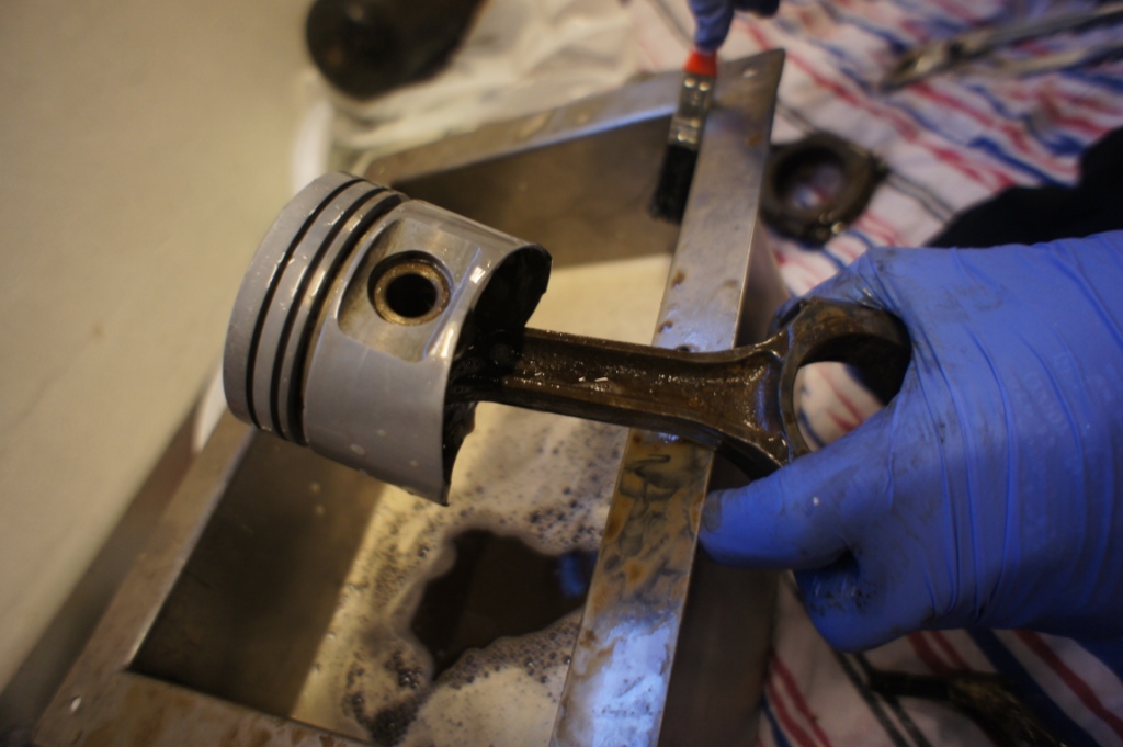

Nå, hurtig konklusion. Degreaser i to døgn gør helt klar en forskel.

Det ser godt ud (Y) - Men hvad hedder produktet mere end "degreaser" ... Ser jo ret lovende ud :)

Ikke noget specielt, bare det jeg kan komme billigt til.
https://consumer.nilfisk.dk/da/products ... id=5300489" target="_blank
