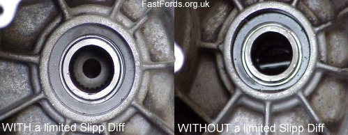

Her er et billede hvor man kan se med og uden spær :wink:
SPÆRR.jpg [ 30.85 KiB | Vist 820 gange ]

Det var jo også sådan jeg havde forklaret det...

Kære ole TAK TAK
hvor fandt du de fine billeder???
jeg må skylde dig en tjeneste.. eller et glas vand..
