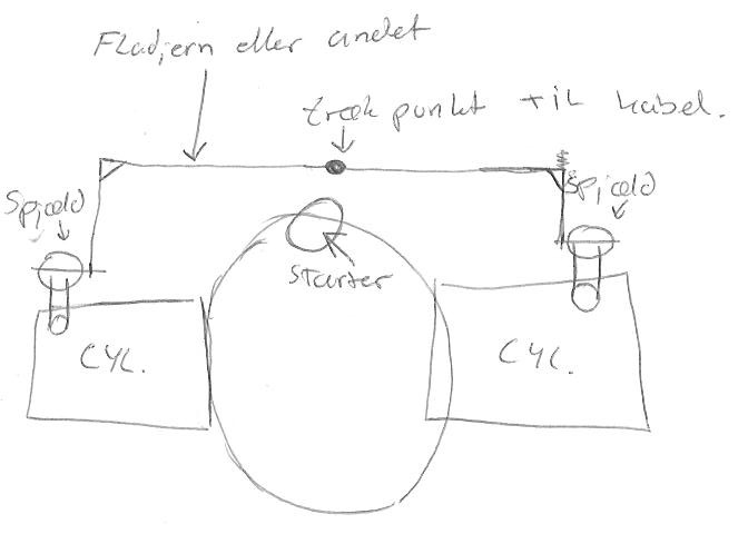

Kan godt se hvad du mener, har lige lavet en lille tegning for at ilustere hvad jeg mener..
Teknisk tegner bliver jeg aldrig... :lol: :lol: :lol:
Andy
Motor_1.jpg [ 22.21 KiB | Vist 925 gange ]

kig på vwnettet.. det er sådan det er lavet på bobbel motore...
