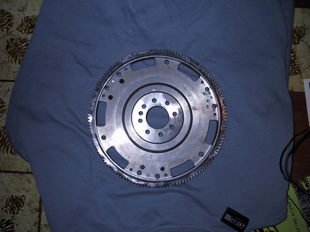

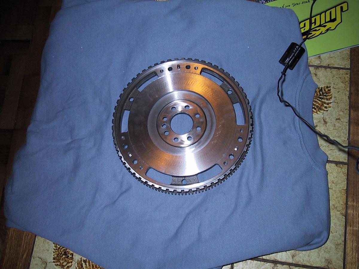

Jeg kan absolut ikke se hvordan man kan miste NM ved at fjerne vægt i motoren. Hvis det passer må nogle gerne komme med en forklaring!
Jeg har lettet mit svinghjul 1.5kg (vejer 5.5kg nu) og synes ikke man kan mærke noget vildt. Jeg synes man kan mærke det mest ved skiftet til 2. gear Jeg kan også høre på starteren at den har det nemmere når bilen skal startes og har også fået problemer med tomgangen ved speederslip (som næsten er løst nu)
Det kan blive noget svære at stå fast i starten da den virker mere hidsig, men til gengæld reagere den promte på speederen.
Det skal lige siges at jeg har lettet svinghjulet det "rigtige! sted, altså så langt ude som muligt
[/img]
Hejza...
Er ik. helt med på det du siger ...
"Det skal lige siges at jeg har lettet svinghjulet det "rigtige! sted, altså så langt ude som muligt"

Det nmb1022 siger er at vægten skal fjernes så langt ude i diameteren på svinghjulet som muligt.... og hvis du kigger på hans billeder kan du se at han har fået fræst nogen store huller aller yderst (der hvor det giver mest)
