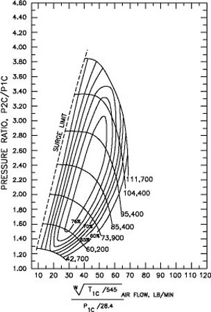

Det er til en 8L v8 diesel og den skulle gerne op på omkring 4bar i tryk
Havde tænkt på 2 stk af disse her
T4 med disse data:
.68T COMPRESSOR HOUSING
.84 A/R TURBINE HOUSING
aaaa10288.jpg [ 29.87 KiB | Vist 1823 gange ]

2 af dem er godt nok meget turbo til en 8l diesel! hvilken motor er det? hvad er målet? MVH. søren

har jeg ret i at det er en special bygget ...eller ihvertfald ikke begrænset til 2700 som vi andre bliver en hx60 da lille hvis du får lidt diesel...og det tryk omdrejninger du kan nok godt kigge på større turbo med det samme!!!
4,6l+2700omd=> hx 40=> 4 bar uden røg ved ca. 1600mm^3 total brandstof....

prøv at regne lidt på din motors luftforbrug..kiggede lidt på din garrett ta 4 af dem så er du kørende
vi regnede ud til ca 150lbs/min ved 2700omd 4b og 85%effektivitet

Er ved at få lavet af min kammy der arbejder med at teste turboer ved Holset i England :D
