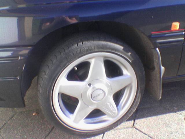

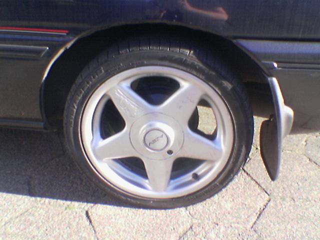

Nu har jeg fået nye fælge til min bil, Azec type C - 7.5x16" med 215/40/16" dæk.
Nu er eneste problem bare at min bil er så blød i undervognen at når jeg kører med folk bagi bilen, går dækkende imod skærmet bagpå, og ødelægger både dæk og skærme!
Samtidig vil jeg ha bilen sænket, men nu kommer spørgsmålet så, hvilken undervogn skal jeg vælge, den skal være hård, VIRKElIG hård!
- Bilen er en Ford Escort 1.8 Sport fra Febuar 95' - Så det er altså en Mk5.
Hvad har I af råd og erfaringer?

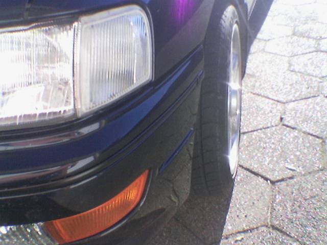

- Smider lige et par billeder af bilen med fælgene på (Billederne er taget med mobilen, derfor kvaliteten..)

At få hårdere undervogn for at ku' sænke og have (for) store hjul på uden at det skraber på er som at pisse bukserne for at holde varmen.
Få rullet skærmene, og gå evt. en størrelse eller to ned i hjul - det er det rigtige.
Ellers kan jeg anbefale H&R Cup Kit - men de sænker ikke vildt og voldsomt - men er i hvert fald til Golf/Jetta II ca. 30% hårdere end standard, og prisen er håndterlig.

Jo tak, jeg kan godt se hvad du mener, men min plan er enlig også skærmene skal rulles her i vinter, men jeg vil samtidig ha en anden undervogn, ikke bare fordi den standart er så blød som den nu er, men også fordi den sejler fra side til side når man drejer hurtigt.
Ved du noget om hvor man kan få rullet skærmene og hvad det evt koster?
