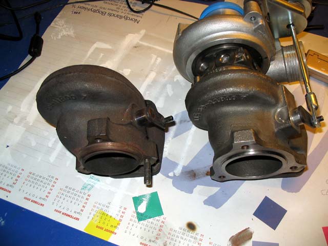

Jeg har en ny 15G turbo til en sådan, men de findes med to slags flanger op til udstødningen, så du må tjekke hvordan din ser ud først.
Den til venstre er med en løs omløber og konisk udstødning, den til højre med en fast flange, og det er den jeg har liggende.
Alternativt kan man flytte det brugte udstødningshus over.
