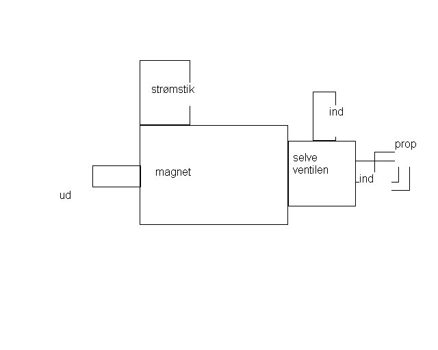

her er et billede af den magnet ventil jeg snakker om...........
uden strøm er der hul igennem fra den øverste indgang og med strøm er der hul igennem den anden i enden..................
og proppen er bare af gummi så den kan flyttes som du vil
efter om der skal være vakuum når der er tændt eller slukket for strømmen
det er en ganske almindlig solenoidventil der styrer EGR ventilen på bla. citroên`r og peugeot`r
og kan fåes hos alle deres forhandlere
ps. alle ind/udgange er med 4mm tilslutninger og den kræver bare 12v for at skifte, eller åbne/lukke om du vil
