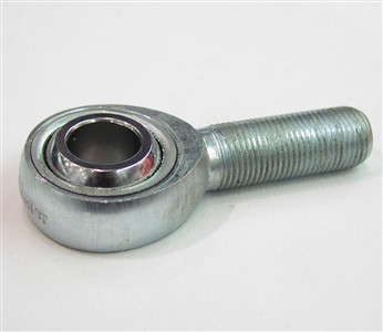

Jeg mangler sådan en sjover som på billedet.
Hvad hedder de på dansk og hvor finder jeg dem.
Jeg søger nogle hvor hul og gevind er 8 til 10mm.
Pft. Brian

Hvor mange skal du bruge???? Har måske nogen... Ellers kan du købe dem hos en traktor forhandler...

Til en start skal jeg bruge en enkelt i den størrelse.
Nogen der har andre forslag end traktor-forretninger?

Styrekugler til gokarts ligner......
Hvad skal dimensionerne være ?
Prøv evt. at kigge her: http://www.t2sport.dk/shop/
Klik ind under Styretøj->Styrekugler i menuen.

Kanon Nolan - Det er lige dem!
Takker!

Er der ikke forskel på kvaliteten - jeg skal selv sømme nogle bærearme og noget værk sammen til raceren, og fattede derfor interesse for denne tråd :-).
Men jeg ka' sgu'tte helt bestemme mig for hvor, hvordan, etc.

Jeg tror så ikke lige jeg ville "sømme" bærearme af de der gokart styrekugler. Vi taler om 8mm hul og M8 gevind. De kan svjv også fås i 10mm men alligevel.....
I dét tilfælde ville jeg nok fedte ned i det nærmeste traktor-lager og købe nogle noget kraftigere fætre.

Nu ville jeg bestemt heller ikke bruge M8 og M10'ere - det hjælper jo eksempelvis liiiige at kigge lidt på hvad det originale hardware er bestykket af :-). Her er vi oppe i noget M12 og M14.
Citat:
Ingen tvivl om at de skal være kraftigere. Jeg er bare interesseret i om der findes forskellige kvaliteter med hensyn til hærdning osv. - om der er liner indvendigt (dem jeg har som toplejer på raceren har sådan en teflonlining - men jeg tror ikke det holder som decideret ophæng da den bliver banket flad).
Men hvis man kan bruge almindeligt tilgængeligt landbrugsgrej så må jeg jo en tur til O. Sivertsen i Roskilde - godt at de er tæt på :-).
Ellers fandt jeg forøvrigt på et tidspunkt et firma på Fyn der muligvis var rimelige med prisen - fik det bare aldrig undersøgt nærmere.

Jeg har SKF joints i min racerbil, det er kvalitet.
Det er M10, men til en rallyvogn skal det mindst være M12
http://www.skf.com/portal/skf_dk/home/d ... rs?lang=da

Hva' koster sådan noget? SKF har naturligvis været med i overvejelserne, men jeg mangler generelt lidt viden om hvilke produkter man med fordel kan vælge.
