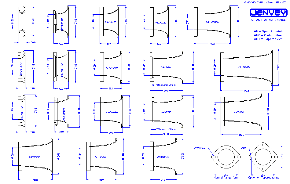

Jeg skal have lavet nogle tragte til mine spjældhuse, men hvordan skal sådan nogle udformes?
Har hørt at det skal være konus 1:10? Eller skal de laves med en kurve, hvis I forstår hvad jeg mener med en kurve?
Det bedste er vel egentlig også at køre motoren ind på rullefelt, med forskellige prøve-tragte, for at finde størrelsen/længden på det der virker bedst?
Håber der er nogen der kan hjælpe.

Ja... Der er ikke nogen opskrift da det kan være ret individuelt fra motor til motor, men var det mig der skulle lave dem ville jeg lave en kruve på som du siger. Altså vildere og vildere ind til de vender helt rundt ude i enden, hvis du ved hvad jeg mener.

Ja det tror jeg godt jeg gør.
Jeg har kigget lidt på de tragte der er på JENVEY's hjemmeside, de vender også næsten 180° i enden af tragten.

Ja... Nemlig. Jeg mener bestemt ikke det gør noget at vende dem endnu mere end 180 grader også... Altså kanten er helt væk fra flowet.

Ja... Eller 180... Det er vel egentligt 90 grader du mener...

jeg tror i hvert fald at det er dét samme vi mener. :D
Det går vist ikke helt galt, hvis jeg laver dem som på tegningen.

Det tror jeg...
Ja... De tegninger ser ikke helt dumme ud.

her er et billede af mine tragte.. Billede

JA!!! Lige præcis det jeg mener Grydesvamp... Det der mener jeg er noget af det mest optimale. Mine ligner også dem du har der på en prik. Bare ikke helt så kønne (Havde begrænsede muligheder i produktionen).
