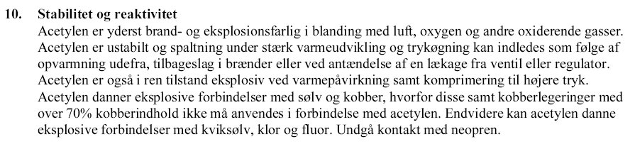

Det i snakker om er autogen svejseanlæg, og der forholder det sig HELT anderledes ACETYLEN besidder nogle fæle egenskaber som sprit, benzin,flaskegas ikke har, og her er det rigtigt nok at man bruger tilbageslagsventil det skyleds at acevylen kan undergå en splatning og derved udvikle høj varme og tryk (ikke en reaktion med ilt) .
http://sikkerhed.biologi.sdu.dk/saerligt_apparatur%20(2)/acetylenflasker.htm
såvidt jeg ved er det KUN på acetylen anlæg at man bruger tilbageslagsventiler,
ild slår ikke tilbage i et rør med benzin, sprit eller gas med mindre at der er ilt tilstede i røret,
Filkommentar: det link virker vist ikke så her er lidt info
acetylen.jpg [ 64.49 KiB | Vist 2753 gange ]
