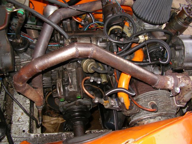

Sådan ser det ud nu
Ville ellers have lagt et billede ind men kan pt. ikke lige få det til at virke. :cry:
Hvordan f****** skrumper man et billede så man kan ligge filen ved??? billedet fylder lige nu ca1250Kb.
d. 4/8 06 så lykkeds det med billede.
Min motor 06 5.......jpg [ 95.34 KiB | Vist 2796 gange ]
Hilsen Lars E
