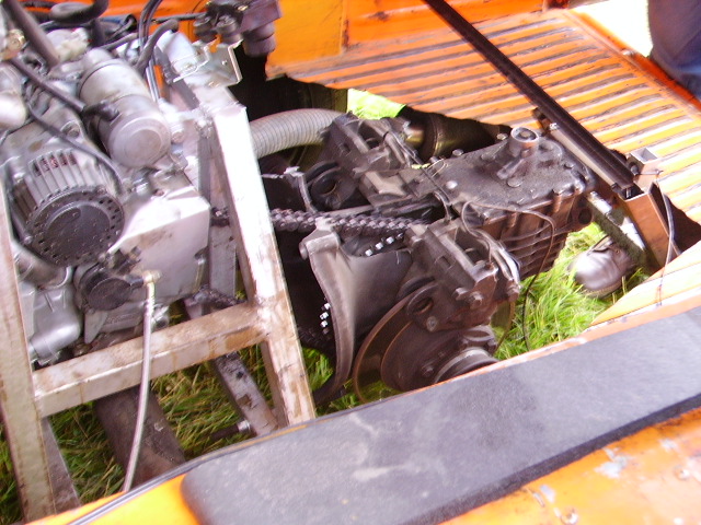

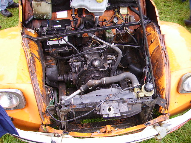

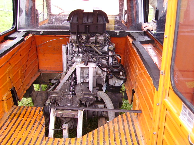

Her er også en forslag, lige denn e karosseri variant er måske ikke den med strømlinet.
Bilen er en Citroën Acadyane. (har samme bundramme mm. som 2cv, dyane, ami og mehari)
Vægt i original stand ca 600Kg.
