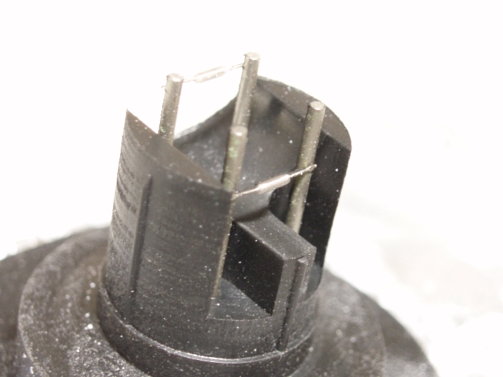

Prøv at rense din luftmassemåler med noget bremseskiverens. Kan være tråden inde i er meget beskidt. Hvis du kører med åbent olieholdigt luftfilter kan det ødelægge måleren.
Men rør ikke ved tråden

Prøv det stålanden skriver, men en beskidt varmetråd plejer også at give dårlig tomgang

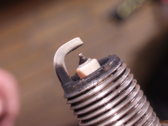

Nu har jeg været i garagen her til aften, og fik taget tændrørene op... De ser umiddelbart fine ud syntes jeg. Luftmassemåleren fik jeg også renset, den så også nydelig ud.
Jeg tog en prøvetur bagefter, dog uden nogen ændring. Jeg fik et tip af min nabo, som er mekaniker. Han sagde jeg skulle prøve at lade den sej-trække i f.eks. 4. eller 5. gear, for at se om det var tændrørene der var i stykker.
Det gjorde jeg så, og det viser sig at den sejtrækker fint, det er så snart at motoren kommer op og lader omkring de 0.8 bar, at den begynder at hakke.
Imorgen regner jeg med at tage ned og få målt benzintrykket, for at se om det kunne være der den er gal.
Men er snart ved at løbe tør for idéer, håber nogen kan hjælpe!

Indlæg: 21 feb 2007, 06:31
Husk at måle trykket under belastning, dvs der hvor motoren hakker.
Hvis trykket er ok, så prøv at formindske gnistgabet med 0,2 mm.
Hvis det hjælper, og andre biler kan køre med samme tryk.
Så er det nok spole eller tændingsforstærker den er gal med.

Tak, det skal jeg huske.
Jeg regner med at smide 4 nye tændrør i den, og et nyt benzinfilter.
