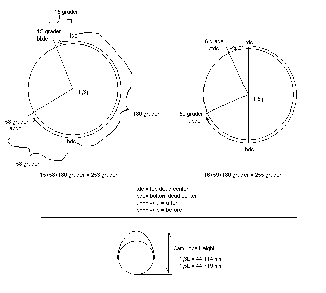

er der ikke en formel man kan udregne for at få gradtallet... har hørt om 306graders knaster osv.... ikke at jeg skal helt der op for skulle efter sigende være svær og holde i tom gang så
her er vedhæftet en fil der burde skære det lidt ud i pap :wink:
1,3vs1,5.PNG [ 17.67 KiB | Vist 3094 gange ]

Jo... Normalt opgiver man graderne på indsugningsventilen og ofte er fraderne ens for indsugning og udstødning. Det er de også her. Hvis de ikke er snakker man assymetrisk knast.
1,3 indsugning = 15 + 180 + 58 = 253 grader.
1,5 indsugning = 16 + 180 + 59 = 255 grader.

ae86: møj tusinde tak..finer tegning :D
Christian/Havneren: Så det bedste vile være og smide en 255graders på ? Som jeg forstår det når man tænker på en 308graders knast er noget opgrade sjov som knalder til den

Ja... Nu er de to knaster MEGET tæt på hinanden med hensyn til graderne og overlappet. Noget kunne dog tyde på at der er højere løft på den 1,5 knast (Det er der med mindre den kører med andre løftere eller er placeret højere end 1,3 knasten).
Ingen tvivl om at 1,5 knasten er den kraftige af de to - Men ikke særlig kraftig dog ;).
