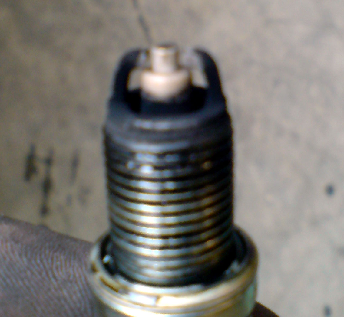

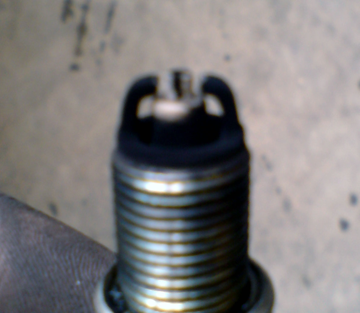

Jeg havde lige pløkkerne ude idag, for at inspicere dem. Men kører bilen magert, eller hvordan skal det tolkes når de ser "rene" ud omkring midterelektroden?
Sidst jeg havde tændrørene ude for et par måneders tid siden, var de i samme sorte farve over det hele, som de er på siderne på billederne...
Rørene er NGK R BKR6EK som skulle være dem der passer til std. Peugeot 306 GTI
Det lykkedes desværre ikke at tage skarpe billeder af alle tændrør - disse to er de bedste. Men alle 4 tændrør ser sådan ud :)

Min tolkning blandingen er ok, men du kører ikke særligt lange turer.
Eller tændrøret passer til motoren, og blandingen kan vi ikke udlæse af et ikke optimeret tændrør.
Vælg selv, men stadig holder jeg ved korte ture.

Du rammer umiddelbart tæt på, da det meste af min dagligdags kørsel er til/fra arbejde 20 km hver vej, dertil kommer selfølgelig det løse + de gange af og til, hvor der går drengerøv i den :gnaek: Men de fleste km er relativ rolig kørsel :)
Jeg forstår ikke helt hvad du mener med optimeret tændrør?
Iøvrigt er motoren en 2,3L 306GTI med en 283gr. indsugn.knast :)
