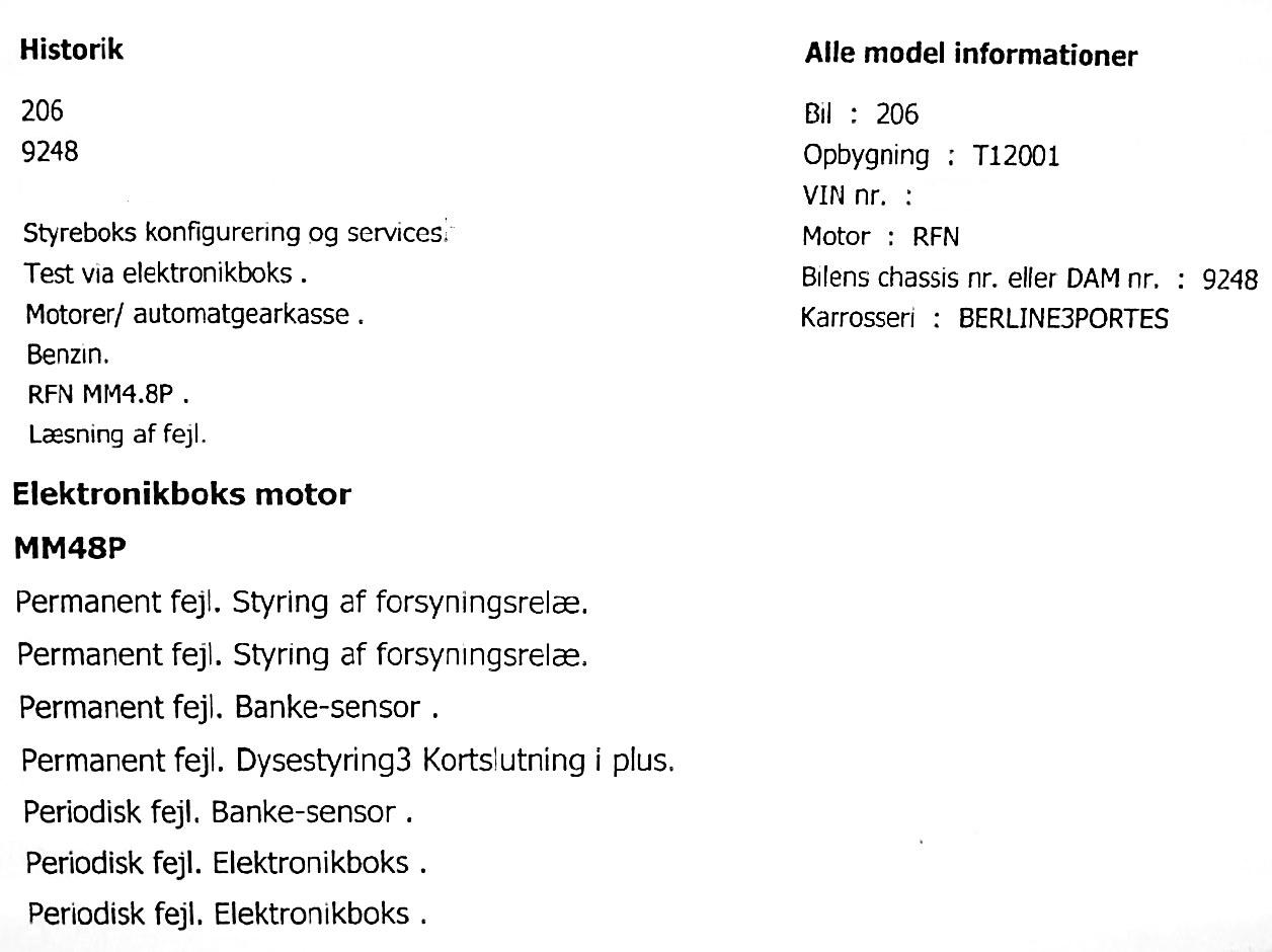

En uge senere kørte jeg fra kbh til roskilde. På motorvejen med 140 km/t mistede motoren pludselig pusten og kunne max køre 100. Så altså ingen forskel om motoren er kold eller varm. Jeg får kørt den til Peugeot NV i KBH, Kim Ejlertsen. Her udlæste de fejlkoder, som viste forskellige periodiske og permanente fejl ( Se billede ). Derefter gik de igang med at teste tændrør, tændspole, kompression osv. De konstaterer så til sidst at det er styreenheden der ikke sender alle de nødvendige signaler ud. Og at løsningen er at montere en ny motorstyring til 5500,- og med montering, kodning af bosk osv. for ca. 2500,- De kan dog ikke forklare nærmere hvorfor fejlen er opstået, af hvad eller hvor i boksen det er galt. :grr:

Jeg har så idag fået en anden mekaniker til at kigge på motoren, og han mener det er 2 af dyserne, som ikke åbner. Starter man motoren og hiver stikket ud til den ene dyse, ændre motorgangen sig ikke. Den forsætter med at hakke, uden nogen ændring. Og samme udfald når vi prøvede med den anden dyse. ( Det drejer sig om dyse nr. 1 og 4 fra venstre, når man står og kigger ned i motorrummet ) Jeg kan ikke få det til at gå op. Jeg har haft motorstyringen ude og åbnet op, og her ser alt okey ud. Hvis det kun er galt her mod forventning, burde fejlen vel ikke komme og gå periodisk Jeg tror uden at kunne begrunde det, at det er en typisk fransk ledning/kontakt/el fejl, der er skyld i problemerne. Motoren kører nu konsekvent dårligt og bilen har derfor stået stille i flere uger.
