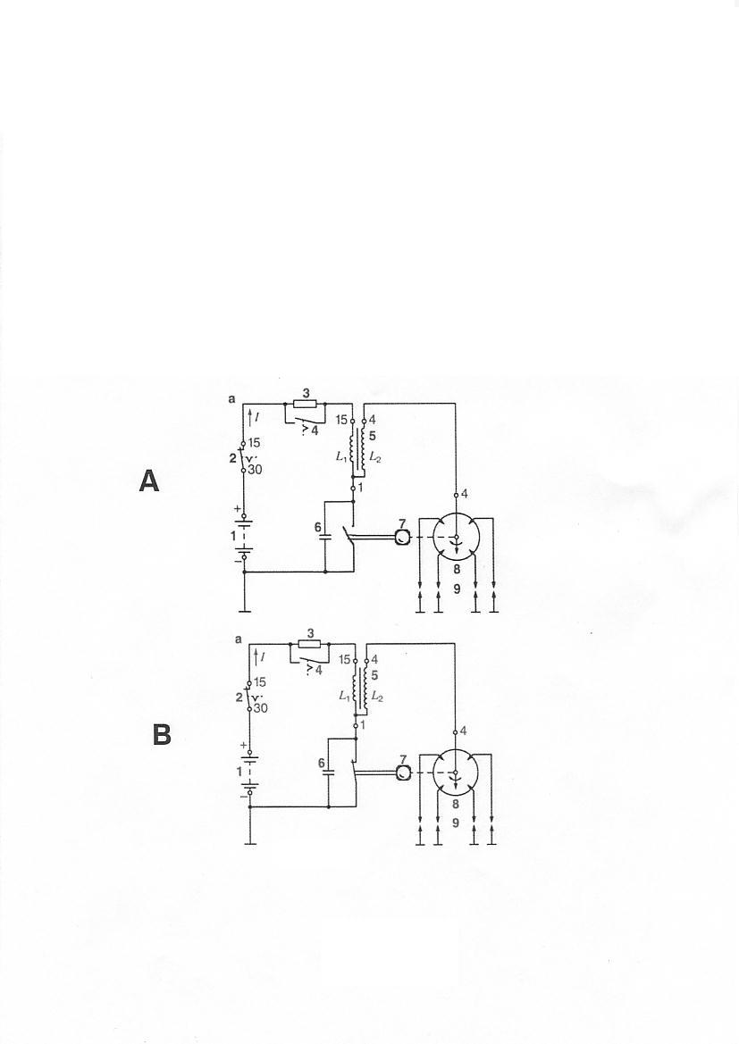

Hvordan regner man spændingen ud på kl. 15 i billede A og B?
Batteri: 12V
Formodstand (3): 1 ohm
Primærvikling (L1) 2 ohm
Nogen der kan hjælpe?

Er den ikke bare 12v ??
Jeg går udfra du mener klemme 15 på tændspolen hvilket er primær siden af spolen og da jeg ikke kan se nogle spændingsdeler så må der være almindelig batterispænding her
Din formodstand er i denne sammenhæng lige meget da den kun er strøm begrænsende og ikke ændre på spændingen
B) kontakten(*) sluttet og strømmen løber igennem primær siden af spolen med batterispændingens 12v og lader dermed den sekundære side af spolen op
A) kontakten(*) afbrydes og feltet i spolen kolapser hvilket får en gnist til at springe på det tændrør som rotoren i strømfordeleren peger på
Kondensator nr 6 på tegningen sidder der for at undgå at der springer en gnist hen over kontakten(*) når den afbrydes
(*) De tegningr du har her er rimelige gammele tegninger af et mekanisk tændingssystem hvor kontakten også kaldes platinerne .. nr7 på tegningen er knasten der åbner og lukker for kontakten .. dens profil bestemmer dwell (opladningstiden på spolen)

Ja det er kl. 15 på spolen jeg mener.
Der er ikke 12V på billede B for der er kontaktsættet lukket og dermed er der et givet forbrug over spolen. På billede A er der ikke noget forbrug, så der er der bare 12V på kl. 15. Tror jeg da...
Men ville gerne vide hvordan man regner spændingen ud på kl. 15 ved spolen i billlede B.

Der lades med 8v på klemme 15 på spolen.

Hvordan regner du det ud? Ved godt spændingen ligger på omkring 8V.

Lige i dette tilfælde er den let nok. Formodstanden er 1 ohm, altså en 1/3 del af den samlede modstand som er 3 ohm (1+2=3). Ergo tager den også en 1/3 del af spænding. Resten går så til selve spolen.
Men ellers så hedder det Ohms lov. Og der er masser på nettet om det...

:oops: ja jeg var lidt for hurtig .. jeg sagde at jeg ikke kunne se nogen spændingsdeler, men da man netop måler fra klemme 15 på spolen og til - (stel) så er det netop en spændingsdeler
og der vil så være et par spændingsfald over hver af modstandene (spolen regnes som en ohmsk modstand)
wikipedia spændingsdeler -> http://da.wikipedia.org/wiki/Sp%C3%A6ndingsdeler
Kode:
   ->    --------[R1]--------
  |                         x<--------0 (KL15)
U =12v                    [R2]
   ->    -------------------x<--------0 (GND)
________________________
R1=Formodstanden (1 ohm)
R2=Tændspolen (2 ohm)
U=12v
Spændingsfald over formodstand [R1] : U1= U*(R1/(R1+R2)) =>
12*(1/(1+2)) = 4V
og
Spændingsfald over tændspole [R2] : U2= U*(R2/(R1+R2))
12*(2/(1+2)) = 8V
U=U1+U2 => 4+8=12V

Evt kan man jo regne ud, hvor meget effekt der bliver afsat i tændspolen, hvis motoren står stille, der er tænding på, og platinerne er lukkede? :popcorn:
