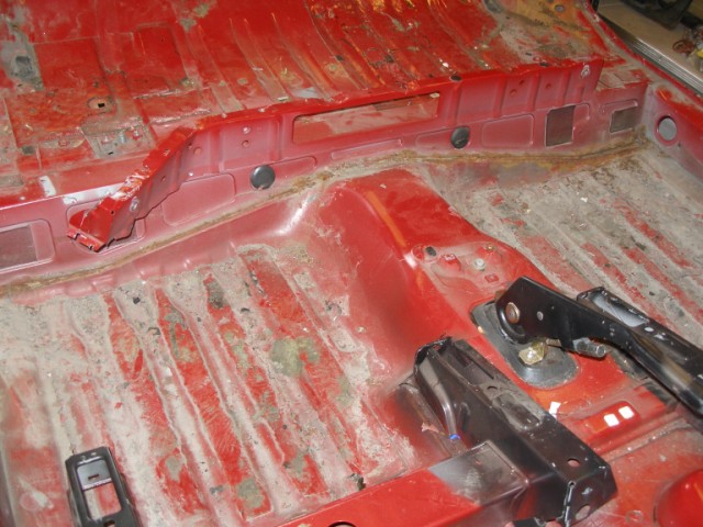

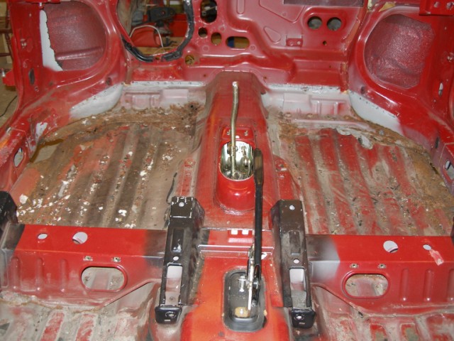

Jeg skal lige bruge lidt gode råd og vejledning angående min Alfa 155 karrosse.
Er netop færdig med at strippe den totalt, og meningen var så at karrossen skulle fuldsvejses og der skulle bur i - og så lave de rustreparationer der så måtte være.
Og rust har jeg da fundet - det ventede jeg jo idet det er en italiener!
Men der hvor jeg har fundet det, finder jeg lidt skræmmende!
Der hvor forbroen monteres, oppe foran i forreste vognbund, er der sat forstærkningsstykker i. De sidder så fast på vognbunden, som igen er fæstnet sammen med sidepanelerne.
Disse forstærkningsstykker er sat ovenpå den reelle forreste vognbund. Men denne forreste vognbund er sgu rustet væk under disse forstærkningstsykker.
Derudover er den forreste vognbund også rustet væk langs kanten med sidepanelerne flere steder. Sidepanelerne er dog fine.
Denne forreste vognbund kan købes som rep.stykke, men for at undgå at komme ud i et større projekt med at få skiftet denne, og måske få den sat lidt skævt, så forbroen også kommer til at sidde skævt, så tænkte jeg at jeg måske kunne nøjes med at skære det dårlige at den forreste vognbund (eller måske det hele, ud til kanten ved sidepanelerne) og så montere flade og lige plader i stedet for.
Og her kommer det store spørgsmål så - kan jeg udskiftede de bukkede vognbundsplader, med lige og flade plader i stedet, eller der noget med deformationszoner eller lign? Også i forhold til syn?

Okay - så sådan som jeg tolker det, så vil det blive tolket som konstruktive ændringer hvis jeg ændrede bukkede plader til flade plader?!
Men nu skal brilen jo rallysynes - så der vil jo være konstruktive ændringer mange steder på bilen.
Jeg vedhæfter lige et par billder af det, så I kan se hvilket område jeg mener det er.

Øh, er det ikke bare at bukke nogle repstykker og skarre i? Det der ligner da et rimeligt simpelt projekt, hvis man har lidt erfaring med pladearbejde og ellers er udstyret med bare en smule tålmodighed.
I min verden er sådan noget med bare hurtigt at klistre nogle flade pladestykker i, løsninger man bruger på gamle potter der bare lige skal klare et syn mere. Sandsynligtvis har fabrikkens ingenører jo også haft en tanke med at lave alle de "rynker" i bunden. :)
