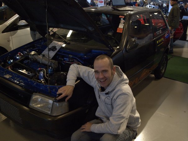

Ham her:
15954_1270892730817_1184847933_30878161_8310790_n.jpg [ 50.04 KiB | Vist 8179 gange ]

Det er mig du snakker om. Det du søger er der ikke rigtig nogen der gør i. Jeg har søgt vidt og bredt, men kun fundet at graversen autoteknik gør lidt i den slags, men ikke noget der kan passes ind under at være billigt. de kunne få konstrueret et gearsæt til mig for ca 80.000, som jeg husker det.
så får man nu engang mere for pengene hos http://www.tractive.se
de laver en "bolt on" løsning, med cnc fræst hus og lsd differentiale.
dyrere end de 80 slag, men her får du jo også hus, og diff med. monterer du et fint nyt gearsæt til mange penge og selve gearhuset flækker, grundet for svag/dårlig støbning, så kvadrer du dit nye fine gearsæt alligevel. Derfor valgte jeg den sikre vej og satsede på tractive[/img]

imponerende projekt du har der :D

tak, men hvilket af det tænker du på da?
gearkassen er nu ikke så slem at montere, det er det at konstruere ophæng der kan drille lidt. men det er fedt arbejde at gå og lave.

imponeret over at du har smidt den motor i en uno. tænker der er rigtig mange dele der skal speciallaves eller forarbejdes. kræver man kender nogen der kender nogen eller/og er en troldmand selv :)

Jeg vil sige at motoren ned i det motorrum, er faktisk til at gøre med stumper fra fiat selv, dog skal der jo laves trykrør, monteres intercooler og laves udstødning. men det er muligt at gøre "relativt let" Dog er det ved at være kompliceret at gøre efter.
