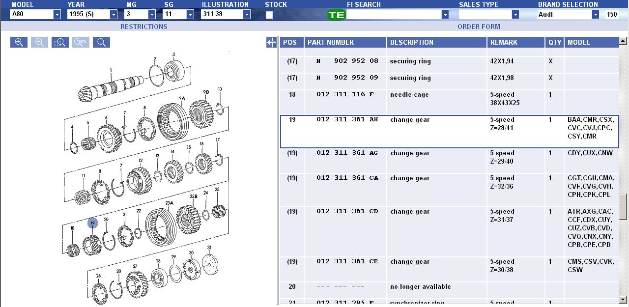

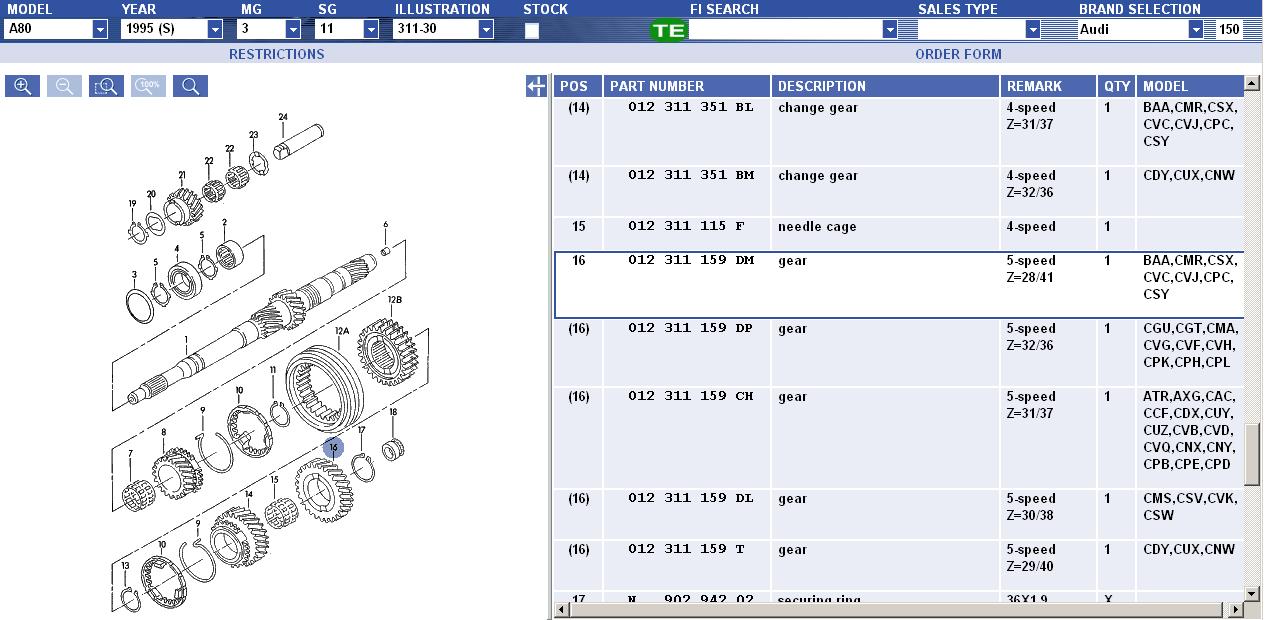

Hvad er gearkassekoden? Der findes flere forskellige udvekslinger på 5.gearet i 012 kasserne:
    1) 32/36
    2) 31/37
    3) 30/38
    4) 29/40
    5) 28/41
Man kan eventuelt blot skifte tandhjulene. 5. gearet koster omkring 1.800 kroner originalt hos audi (hvis delene bestilles direkte hos audi i tyskland).

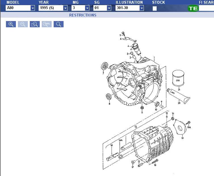

Alle farve-/motor-/gearkasse koder står indvendigt på bagsmækken på en lille lap papir.
Se denne f.eks: Type seddel og Lidt længere fra
Ham her kører med en AKS gearkasse (012 gearkasse med 4 gear, manuel)
Jeg har ikke erfaring med 2WD gearkasserne, men måske du selv kan vurdere det på billederne her:
012_case.JPG [ 54.88 KiB | Vist 8278 gange ]
012_hojgearaksel.JPG [ 120.45 KiB | Vist 8268 gange ]
012_lavgearaksel.JPG [ 133.25 KiB | Vist 8269 gange ]
