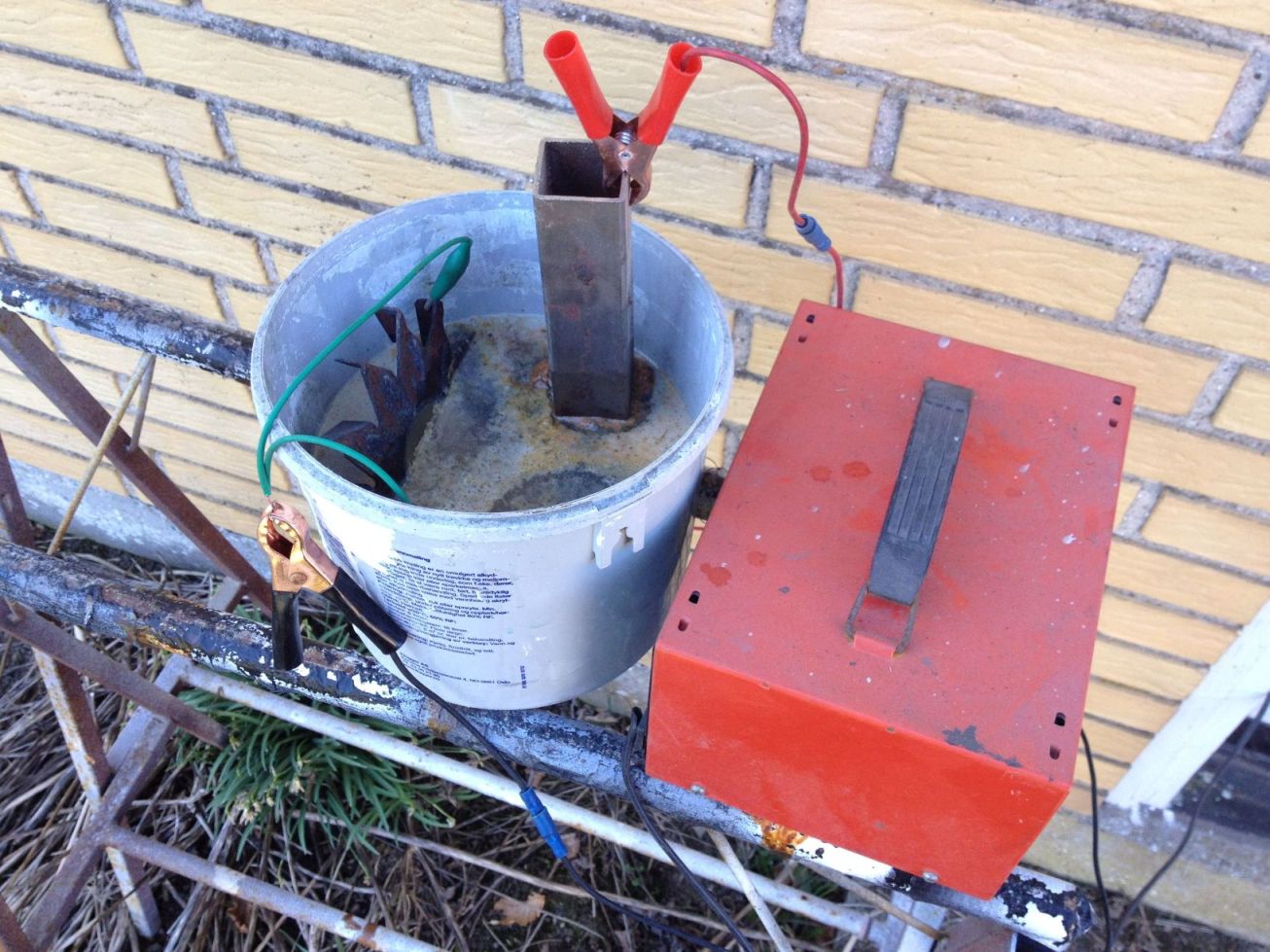

Filkommentar: Opstillingen
Photo 25-03-12 16.00.22.jpg [ 220.09 KiB | Vist 4965 gange ]

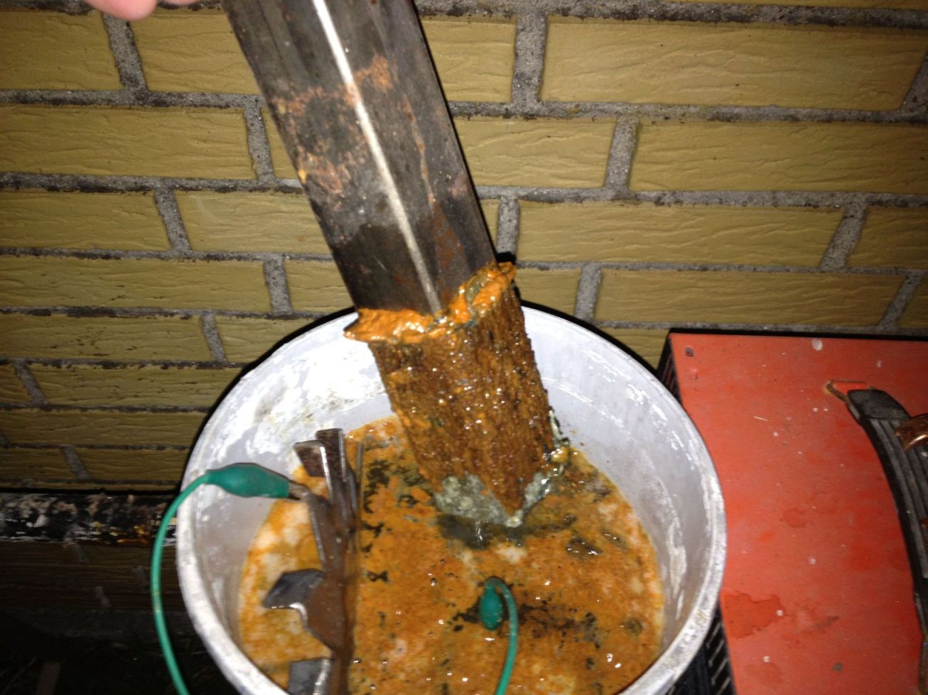

Filkommentar: De første resultater
Photo 25-03-12 17.50.05-3.jpg [ 220.8 KiB | Vist 4962 gange ]

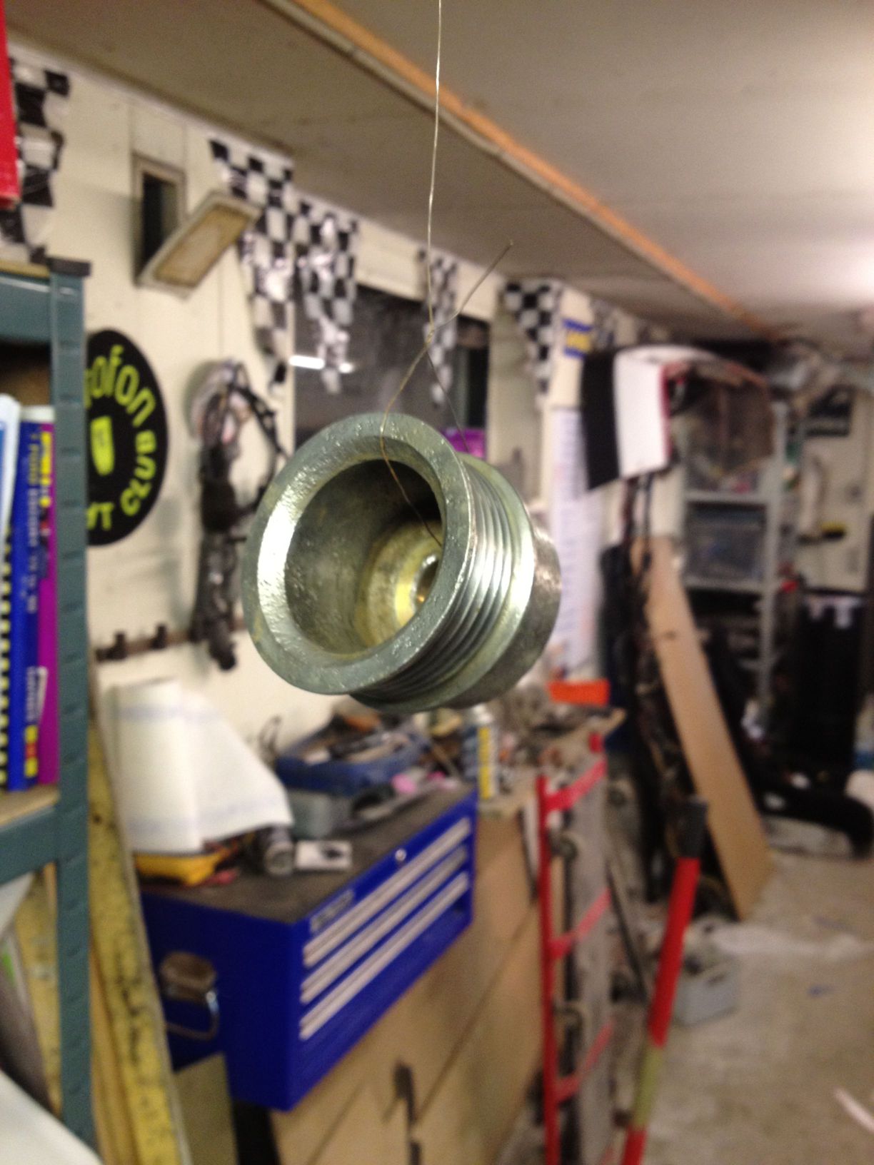

Filkommentar: Offeret
Photo 25-03-12 21.04.53.jpg [ 174.6 KiB | Vist 4955 gange ]

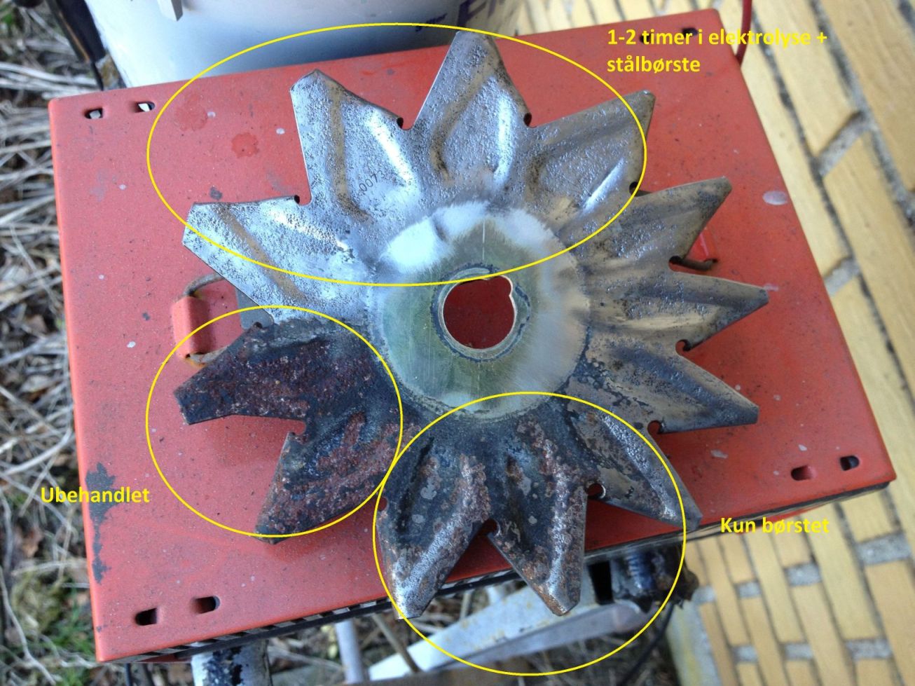

Filkommentar: Et andet emne
Photo 25-03-12 21.19.38.jpg [ 201.52 KiB | Vist 4962 gange ]
