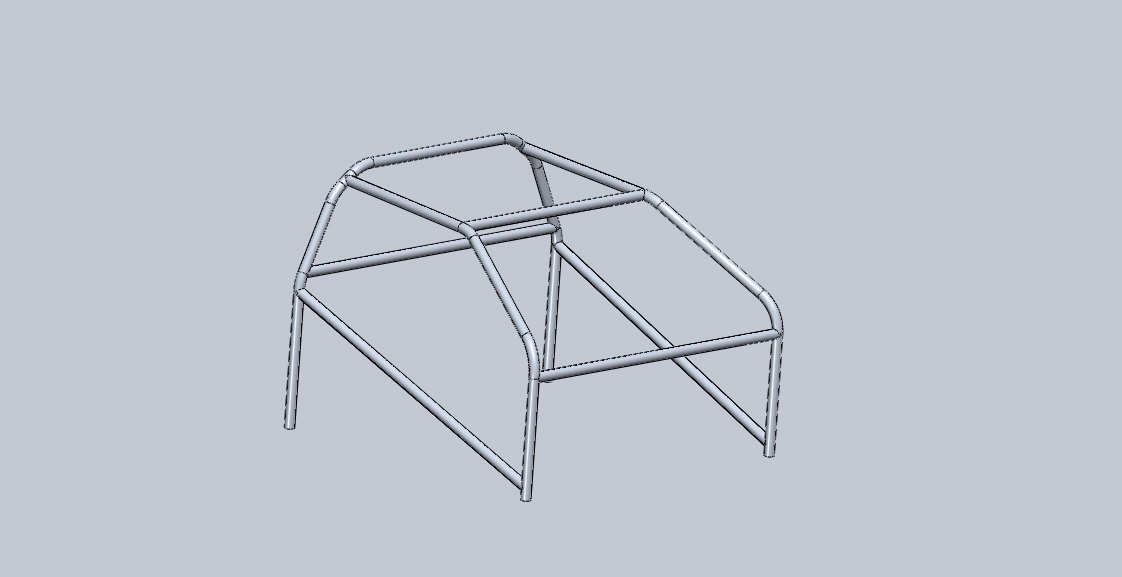

Hej skal til at igang med at lave bur i min bil (Audi A8 kun til dragrace) men bliver lidt forviret over reglerne. Har jeg forstået det rigtigt at hoved rørerene i buret skal laves i 42x3mm rør i modsætning til hvis jeg laver en beskytelsesbøjle som så skal laves i 45x3mm?
Mhv Tim

Hvor finder du de regler du skal bygge efter?
Ved Dasu er det hovedbøjlen som skal være lavet i 45mm dvs bøjlen der er lavet ved B-stolpen. Nu kan jeg ikke helt huske det, men mener resten af buret skal laves i noget der er lidt tyndere.
Det billede du har vedhæftet, der mangler da nogle rør der skal gå bagud.

Skal der ikke være kryds i også ?
Er det ikke Appendiks K der bygges bur efter i dragrace ?

Mener bestemt der er forskel på rør dimensionerne alt efter hvilket materiale du bruger. Har selv fået lavet mit i crom moly men kan desværre ikke lige huske dimensionerne på det i hovedet.

Mener at du kan gå ned i 38mm når det er CM og 42mm ved alm. Men er sgu ikke rigtig sikker...

Det er DASU reglement 2 for dragracing side 30-37
Som jeg læser det er dimensionen den samme men godstykkelsen mindre.

Det vil jeg da giv dig ret i... Det kan sagtens være jeg husker forkert - og det gør jeg jo, kan man se i reglement :wink:
