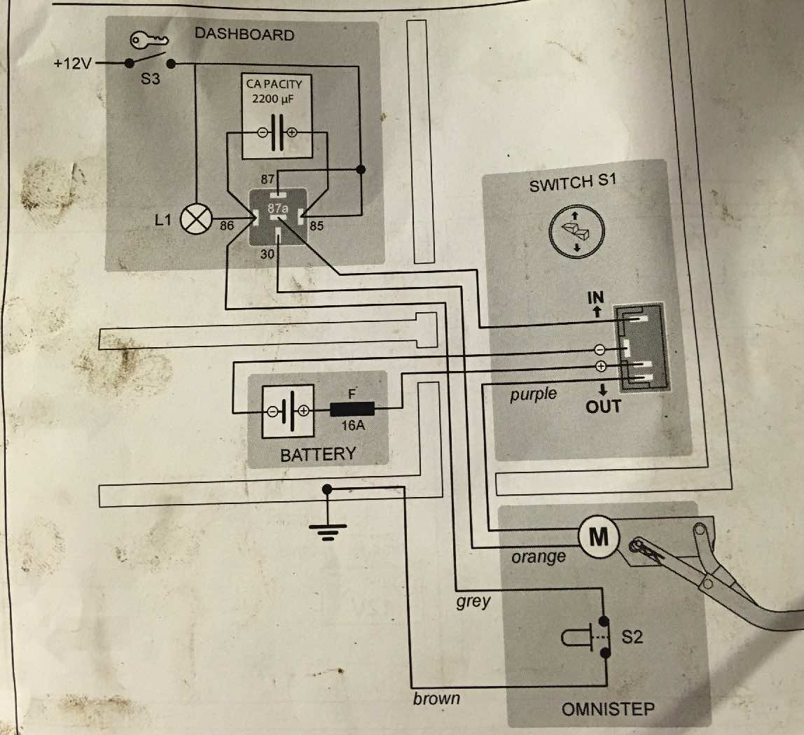

Jeg har fået til opgave at lave strøm til et el-dørtrin, som skal køre ud under trinbrættet på en Landcruiser.
Han vil gerne have det lavet sådan, at den kører ud, når man åbner døren + den kører ind igen, når døren lukkes ved hjælp af dørkontakten.
Det er et dørtrin med en el-motor, der vender strømmen, alt efter hvilken vej den skal + der er stopkontakter på i yderstilling.
Jeg har vedhæftet et diagram.
Hvordan får jeg det lige bakset sammen når dørkontakten i sådan en god gammel Toyota er stelstyret?
På forhånd tak!

Jeg har brugt et alm arbejdsrelæ til at klare den opgave
