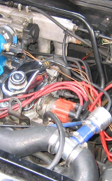

Se billedet mht til dump-valven, billedet er fra min tidligere rst, jeg vil anbefale dig en samco/sfs slange pga bedre flow end et T-stykke.
dumpvalve.jpg [ 48.5 KiB | Vist 1982 gange ]
