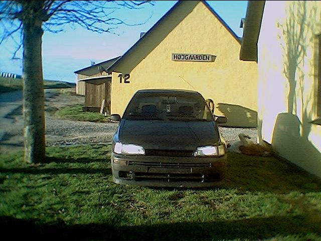

ny5.JPG [ 68.56 KiB | Vist 850 gange ]
Billede 1.3/1.6 EFI 110hk
