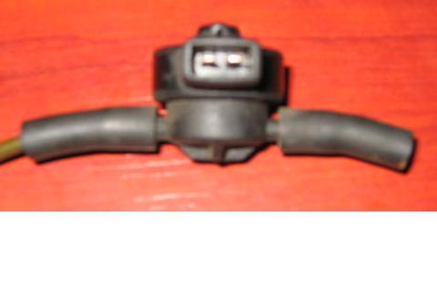

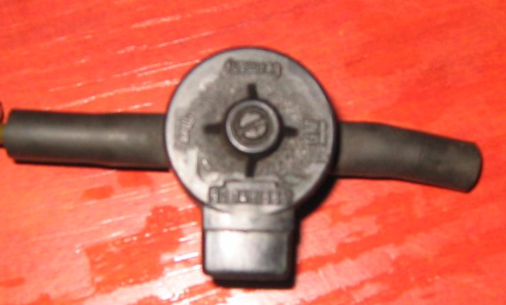

nogen der ved hvad denne vacuum ting af en slags laver i en rekord E II 2.0s med varijet
partsnr. 90 148885
den sidder i slangen til strømfordeleren. men ledningsnettet var pist.
spørger måske dumt, men kan den på nogen måde være der for servostyringens skyld ? har nemlig plukket en servostyring hos huggeren til min egen.

den skulle vel ikke være til at hæve tomgangen hvis du f.e.k.s.
holder helt stille og drejer hjulene i ydrestiling i tomgang så
hæver den tomgangen så du har flere omdrejninger på pumpen lig
med dere power...

Joeh - nu gør jeg godt nok mest i VW. Men den der ligner sådan en vacuum måler der sender signal til et "øko-meter". Men jeg ved ikke om det har været en del af udstyret i en Record...

hmm.... ganske godt bud egenligt..
jeg har godt nok econo meter i min, men det er med vacuum i selve metret. men måske man lavede det elektrisk i 82-86 modellen, hvor min er 78-82.
prøver lige at sætte multimeter på den og så "sutte i den" :roll: :roll:

0 ohm uden vacuum. uendeligt (ingen forb.) med vacuum. altså enten eller.
andre bud ??

Det er et ISC modul. Electronic idle speed control, dvs elektronisk tomgangsregulator. Den sørger for mest effektivt omdrejningstal i tomgang, når der bliver tændt for f eks blæser og bagrude etc. GM indførte den i 1982. Den er forbundet med strømfordeler og tændingsmodul. Er der ikke nogen ledninger til den, så fjern den bare.
