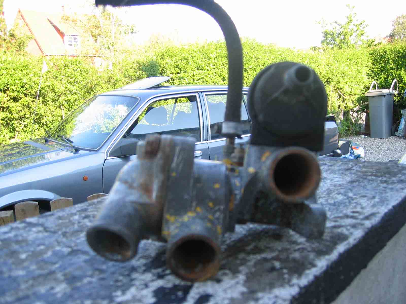

jeg er ved at montere sprøjt på min rekord, og nu har jeg så lige et spørgsmål...
hvordan skal køleren tilsluttes på termostathuset, der er jo lidt flere studser end jeg er vant til :shock:
jeg mener det kommer fra en kadett GT/e eller en Manta GT/e
evt. billeder af jeres eget sprøjt, så jeg kan lure det af, ville være super
IMG_1732_.jpg [ 112.39 KiB | Vist 986 gange ]

Venstre studs = nederste kølerslange
Midterste studs = til vandpumpe
Højre studs = Øverste kølerslange.
Husk den ene slange fra varmeapp. skal monteres på en studs i blokken under udstødningsmanifold ved cyl 4.
