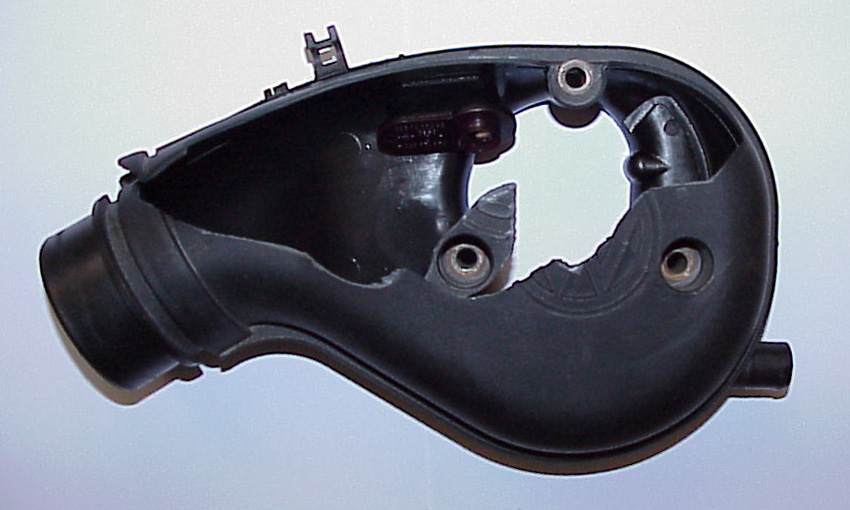

Jeg er snart storforbruger af denne reservedel. Normalt holder luftkassen
1.5-2 år. og plejer at flække/åbne sig i kanten.
Denne gang skød jeg et pænt stykke plastic af. (se jpg)
Er det fordi jeg skal montere en bov?.
Nogle ideer!!!
Hilsen D

det kunne temmelig sikkert hjælpe på det.. men kun hvis det var da du slap gassen at den sprang.. hvis det var under acc så hjælper det ikke med en bov

Få lavet den i bedre materiale. Jeg tror ikke at en bov vil hjælpe i dette tilfælde.
Plastic under tryk holder normalt ikke.

Ja andet meteriale eller forstærk den du har med f.eks glasfiber

Det er da bare med at få lavet en i rustfrit, så skulle det være klaret! :wink:

en blowoff vil hjælpe en hel del på det, men jeg ville også råde dig til at få lavet det i rustfast! det ser bedre ud, og det holder bare!

Nå! så må jeg jo se om jeg kan få den lavet i rustfrit.
