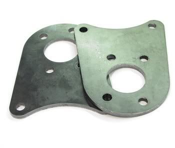

til bremseskive converting på en escort mk3/4 (normalt 8mm tykkelse disse er i 10mm tykkelse for større styrke)
normal pris hos burton 520kr + forsendelse (£47)
kan købes for 250kr + forsendelse (fastpris)

se det har jeg glemt fordi de har ligget så længe siden jeg fik dem fremstillet men ved at minilars herinde fra har 110% styr på det det er noget med:
RS2000 håndbremsekabler
caliber og beslag fra en sierra cosworth (kan ikke huske om det er 4WD eller 2WD)
skiverne fra en sierra cosworth også (mener det er den der har de mindste af dem)
lars købte sættet og jeg fik fremstillet beslagende ud fra burtons så de er magen til bare langt billigere...

caliber og slæder fra en cosworth alle typer. sierra, escort eller scorpio både med 4WD eller 2WD
skiverne fra en sierra eller escort cosworth. de skal så passe sammen med calibrene (2wd eller 4wd)
2wd er masive og
4wd er venilerede begge er 273mm
i forhold til standart escort for skiver der er 240mm og RST er 260mm
2wd er nok nemmest at få fat i. Men man kan etv. bruge skiver fra en sierra 2,0 de er 253mm og det anbefales hvis man ikke har sat større på foran. bare så den ikke overbremser bag på. dog skal beslagene laves lidt om.
