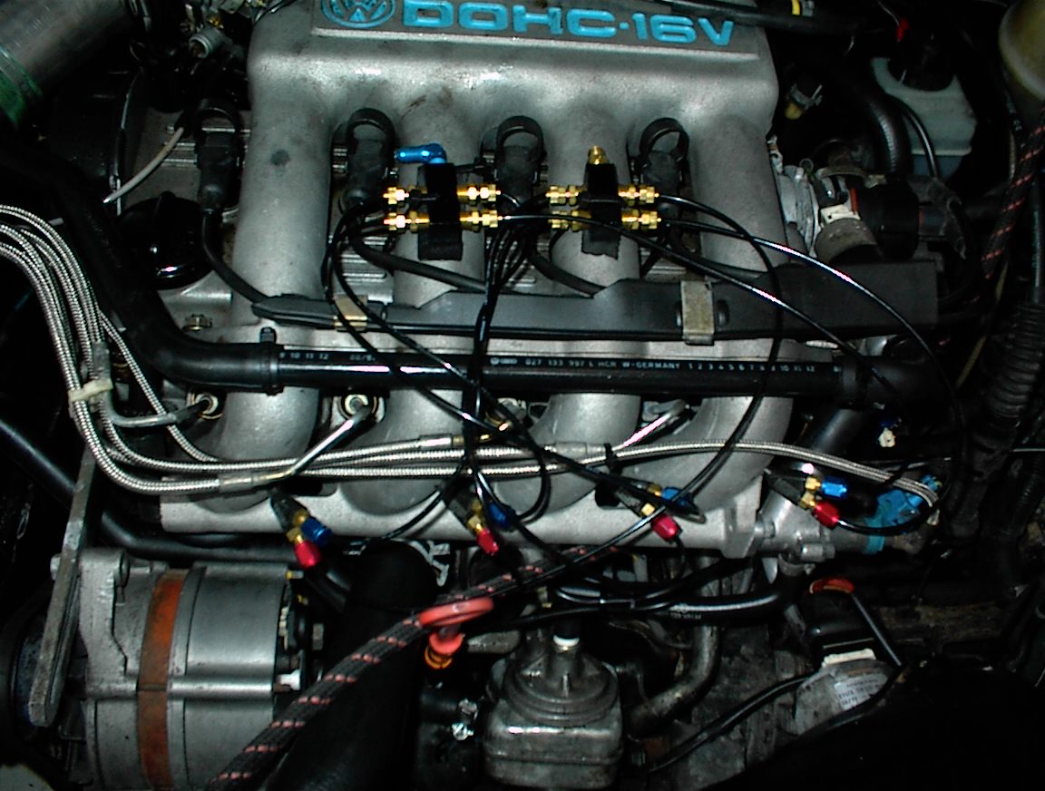

hej.
1: ja
2: ja. tænding/motorstyring- meget extra benz..
3: jo.- gassen og benzen skal nok fise af :P , men toppakning og plejlstænger er ofte det svage led ved gas-drift :twisted: . Min. 2500.omd. før der pumpes gas i..
mvh. skou. 20124555
ps. foto af G2 1,8-16v Nos, 212hk. 314nm. det trækker :evil: 2 store flasker fredag aften :twisted: NY kobling mandag :roll:

Hmm er det muligt at du kan bikse et komplet kit sammen til en rs turbo?
Det skal bare være omkring 15 - 20 hk.
Hvad er forskellen egentligt mellem Wet & dry kit. Siger lidt sig selv, men havde håbet på en forklaring.! :D
 Titel: Re: Gas
Indlæg: 23 jun 2005, 01:24
Indlæg: 639
Geografisk sted: Østjylland
Ved et "wet" system, sprøjtes brændstof ind gennem fogger-dysen sammen med NOx - ved "dry" sprøjtes kun NOx og motorstyringen eller et tilskudssystem skal så sørge for den ekstra benzin.
Simple.....
Der er altså IKKE tale om, at man enten sprøjter NOx i flydende- eller gas-form. Det er ALTID flydende man bruger. Det skal nedbrydes i forbrændingskammeret for at give den ønskede virkning.
/Nolan
