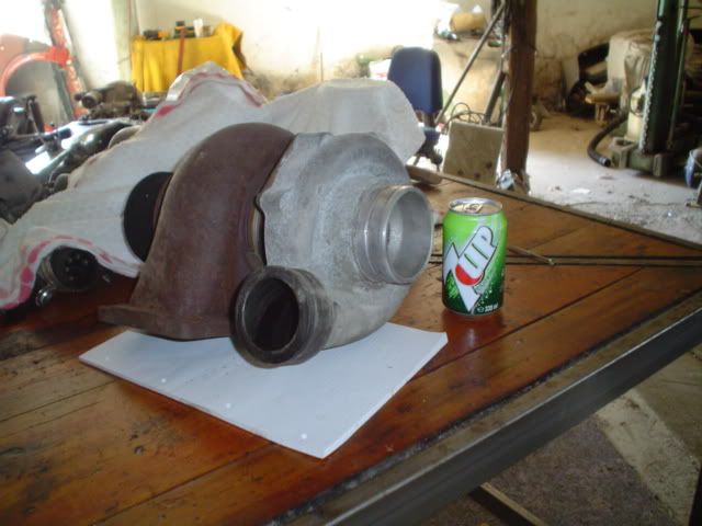

hej med jer folket der køre med tyrbo :-)
nu skal i høre 8)
jeg er i besidelse af en turbo,
so der var meningen der skulle bruges til min gamle Jagtvogn,
den er godt nok "lidt" stor (turboen) ...
men, jeg kan gennem flere forstå et dette er til MIN fordel :shock:
--- og spørger : hvad dette betyder ??

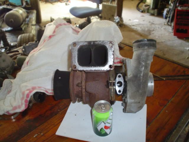

på Udstødningssiden : A/R 1.34
på Indsprøjtningssiden : B.C.C. A/R 72
turbo´en er af mærket GARRETT
hvis det gør nogen hjælp, kan jeg tage et belled af den :oops:
der er IKKE monteret ESC-port på den ...
eller, omdiagerings-port i udstødnings-snegelhuset.
så jeg ved ikke helt :roll:
Håber der er nogle der kan hjælpe mig lidt med problemet :-)

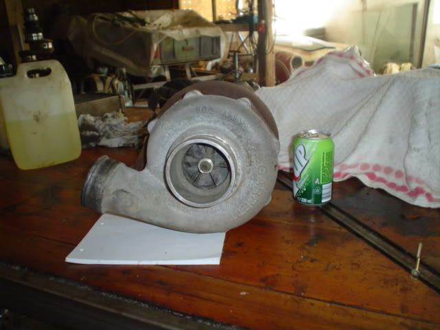

hm - umiddelbart skulle det være en GT40...
Turbo-703457-2 (3.5-5.0L engine's)
GT40 370-650
Free float Comp wh dia 88 mm trim 54 A/R .72
Turbine wh dia 77 mm trim 84 A/R 1.34
og den er sq stor...:) - og du kan læse om hvad det betyder på www.powerpage.dk - under turbo

det er en halvstor turbo... måske særligt til en jagtvogn. nu ved jeg jo ikke hvar du jager! der er mulighed for 400+ heste i den, til gengæld er responsen måske ikke lige det du ønsker dig! ligner mest en T4 for mig, de gt40 jeg har er med ring i indløbet til kompressorsiden. tror den er fra en 6-8 liters lastbil, nok mellem 240 og 300hk standard. MVH. søren

jammen nu skal i da så høre :
den er fra en VOLVO lastbil.
og ja... den er meget stor...
er selv maskinarbejder,
og overvejede faktisk,
at bygge den sammen med en mindre...
men IKKE på den kolde side,
da den STADIG SKAL kunne levere "varen" ...
... så hvis der er nogle der ved noget om,
om det er muligt at bygge den sammen med et T4 udstødnings-skjold ???
så jeg kommer til at have et mindre udstødningshus.
bemærk størrelses-forskellen fra varme side, til det ENORME indsugningshus :-)
... det var noget i DEN RETNING jeg havde tænkt mig...
er der nogle der har prøvet dette ??
Mvh Tagsænket
