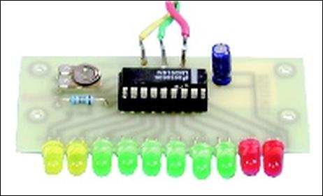

O2 Voltmeter
Måle område 0,2 -1,0Volt
Til indbygning
Evt. Kan der medfølge en plastkasse
Pris: 300Kr + porto

No offence, men tjeck lige det måleområde igen, for med det komponentantal ser dit måleområde nærmere sådan ud: 0-1,25volt.
Det er lidt svært at vurdere ud fra et billiede, men den ligner den fra PP(og en masse andre steder) til forveksling, og den måler ihvertfald ikke 0,2-1,0volt.

Tak for info!
Jeg modtager dem i dag, så ser jeg lige på måleområderne.. Det er en kammi der har været en tur udlands, og faldt over sådanne 5stk, og han sendte en mail, med foto og oplysninger på, at det var 0,2 -1,0 Volt.. Så jeg må jo stole på ham.. Ellers bliver det rettet igen :wink:

Uanset hvad, så er diodeskalaen kun til sugemotor!

Hvorfor kun til sugemotor??

godt spørgsmål MC... det vil vi gerne høre... for mig at se behøver der ikke være mere end 4 dioder på sådan en skala til en turbo motor... en for 800 mV, en for 850 mV, en for 900 mV og så lige en for 950 mV, hvis man er luksus dyr ku man også sætte en til 750 mV så er den i vinkel. signalet for blandingen skal vise mellem 800 og 900 mV derunder = for mager og derover = for fed men endnu større luksusdyr sætter flere på og har en mere nøjagtig visning i form af mindre inddeling af skalaen.

det står her på powerpage. Diodernes farve passer ikke helt...
http://www.powerpage.dk/blandingen.htm

ja men hvis man har en lodestation så tager det under 5min og bytte de 2 dioder rundt :)

Pas nu på med at bruge den fra PP direkte. Tilføj i det mindste en seperat 5volts regulering, og lav skalaen om fra de 0-1,25volt(som den på PP er) til noget mere smart, feks 0,25-1,0, eller hvad man måtte synes.
Jaja, mr. Yugo Turbo, der kan jo være situationer hvor man kunne forestille sig at man kunne tænke sig at kende lidt til blandingsforholdet ved andet en WOT.
Sådan ret hypotetiskt kunne man i teorien godt forestille sig en situation hvor man IKKE gav fuld gas konstant. Og derfor _kunne_ man jo måske tænke sig at blandingsforholdet ved feks gasovergangen kunne være interessant at se lidt omkring.
Så jeg vil nu mene at man godt kunne få lidt gavn af en væsentligt bredere skala end den du nævner der.
