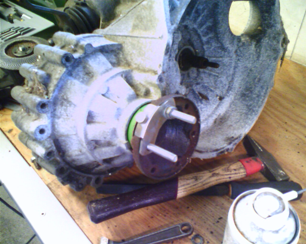

@Grydesvamp:
På trækakselleddet helt inde ved gearkassen. Det er klart nemmest - og mest beskyttet.

Jeg fandt sgu' lige et billede af montering af giveren på trækakselleddet:
IMAGE_003.jpg [ 192.37 KiB | Vist 1662 gange ]
