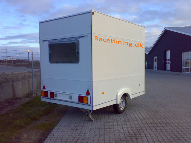

@ Audimand
Efter 6 timer i kulde, røg og larm kan jeg ikke være mere enig med dig hvis vi skal være seriøse igen.
Vi arbejder på et projekt for 2008 hvor vi flytter tidtagningen ud til siden af banen og udruster officials i startområdet med varmt tøj, sikkerhedssko, samt høreværn med indbyggede højtalere og mikrofon.
Hvis vores sponsoraftaler falder på plads bliver det med en vogn tilsvarende denne her - blot med ruder i siden også, samt en platform på toppen med plads til løbsleder.
Undskyld jeg high jack min egen tråd :wink:
/Hartvig
