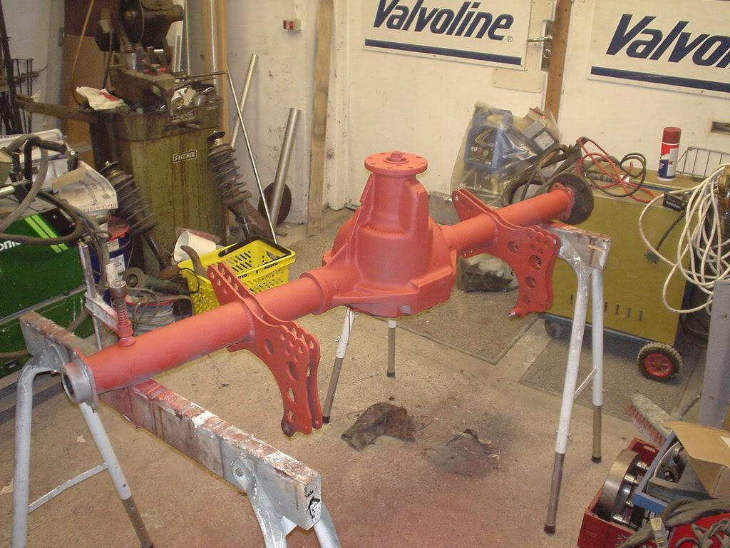

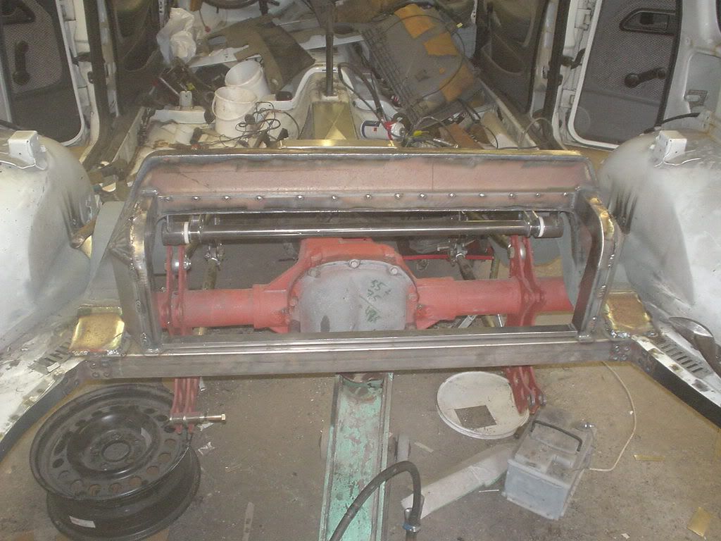

Den røde farve er (99% sikker) en grunder/rustbeskyttelse men hvis du kikker på dine egne billeder tror jeg ikke du er i tvivl om hvilket bagtøj jeg hentyder til...
Umildbart ligner det et eller andet Ford 7,x - 8" bagtøj hvor du selv har lavet befæstigelser til noget hjemmefusket 4-link.. (der er for mange justeringsmuligheder til at det kan være orginalt..
Hvor har du ideen - tegningerne til de befæstigelser fra ? .. de ser lidt for "gennemprøvet" ud til at jeg hopper på at det er noget du bare lige kom til at fuske sammen
Hvad med en panhard stang?? eller mener i at det er det ligemeget på en 402m..
Bare for en sikkerhedsskyld har jeg linket til dine billeder herunder, hvis nu du skulle være i tvivl om hvad jeg hentyder til :wink:
Det er et Ford 8.8", beslagene er fra QuaterMax og er et færdigt sæt man køber til formålet, panharden har jeg droppet til fordel for noget jeg mener er en bedre (stærkere) løsning, nemlig en glidebøsning monteret direkte på klumpen imellem to glideskinner, jeg tror ikke at jeg har et billede af det lige her..
