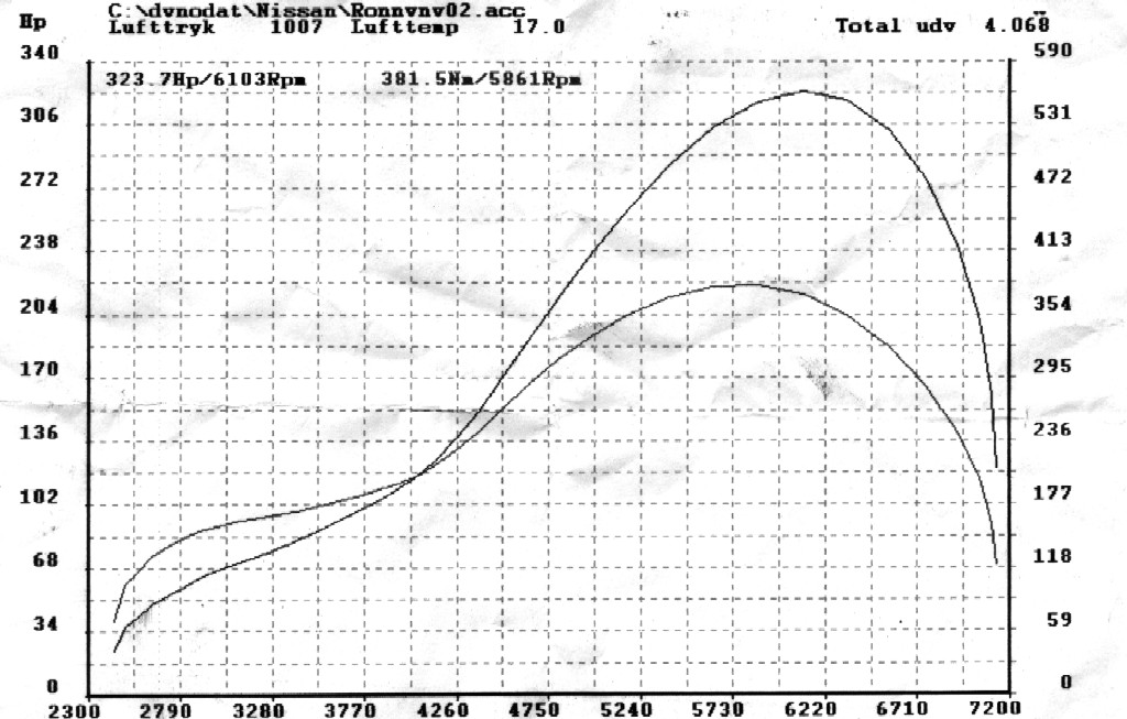

Denne graf er med 15 psi ladetryk.
Er pt igang med at lave en anden dumpventil. Med en ø50 indgang.

Hey mester! Sjovt at din ved den rulning smed max hk ved ca. 6200rpm. Min tidligere S13 smed 288hk ved 7120rpm, boost i toppen yeah :P :D
Indlæg: 02 jan 2006, 22:14
hvordan hade i (turbodude) fået rpm tallet? ikke mange hk til alle de rpm... synes jeg. ang rulningen hos BRUNO. den er meget rund. lidt hurtigere log, så hade den måske ikke været så fin at se på... men måske lidt flere hk! MVH. søren
