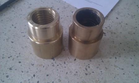

nu er jeg endelig blevet ejer at en to søjlet lift som jeg her renoveret med nye bøsninger og lejer,
syntes lige i skulle se de gamle jeg pilte a og så de nye som jeg SELV har lavet :)
liften har stået mig i 330 kr for lejer og 600 kr for motor rens for at få den ren for sindsygt meget fedt, og en lille sum penge for messing til bøsningerne.
Filkommentar: ny og gammel bøsning

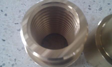

Filkommentar: ny bøsning

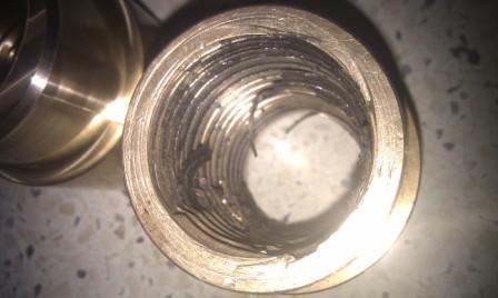

Filkommentar: gammel bøsning uden noget gevind tilbage :S

hm ja kan nok godt fiks et sæt bøsninger til dig :)
lejerne er nogle jeg har købt ved Stenhøj selv. de koster kun 120,- pr. styk eks. moms
og der sidder 12 ruller i den, ved du hvor gammel den er og hva model, for jeg har tegningerne på den du kan låne.
